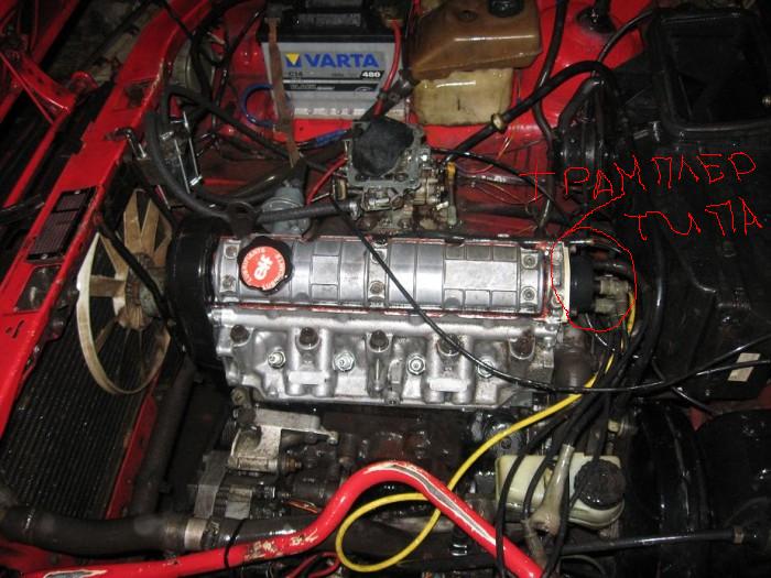

вчера визуально пытался этот самы трамблер найти, но чего то так и не понял где он, можете на фотографии или схеме показать?
мурзилка очень далеко просто
и еще вопрос куда вд 40 брызгать?

Повідомлення ivan@m » Вів грудня 29, 2009 10:14 pm
у меня еще дальше и машина и мурзилка-щас её не юзаю.
вд 40 брызгал на трамблер,провода и "блок управления двигателем".
