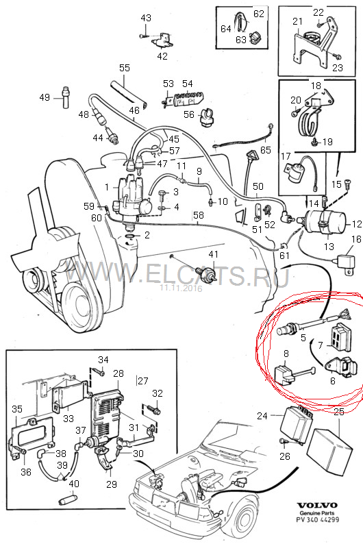

У меня В21, с контактным зажиганием, есть зажигание с В14 renix.
А теперь вопрос:- Чем черевато замена зажигалки с 1.4 на 2.1? О том что угол опережения разный я вкурсе, но так ли это плохо скажется на работе двигателя в сравнении с контактным? Или не парится и ездить на контактном?(в планах установка гбо)

Для реникса надо ДПКВ.

zavgar666 написав:Для реникса надо ДПКВ.
но у меня в блоке стоит какой-то датчик возле маховика, только провода обрезаны, а на маховике в одном месте две заклепки. Это оно?

Повідомлення leshaone » П'ят листопада 11, 2016 11:43 am
оно? :o

Повідомлення zavgar666 » П'ят листопада 11, 2016 9:02 pm
Кроме датчика на блоке должно быть напрессовано кольцо на маховике.

Повідомлення Серега » Чет листопада 17, 2016 3:47 pm
leshaone написав:оно? :o
НЕ не оно,это для установки зажигания а датчик положения коленвала стоит сверху за головой в спец креплении ну и маховик другой.

Повідомлення leshaone » П'ят листопада 18, 2016 12:51 am
Серега написав:
тоесть?

Повідомлення Серега » П'ят листопада 18, 2016 3:30 pm
Типа датчик ВМТ
