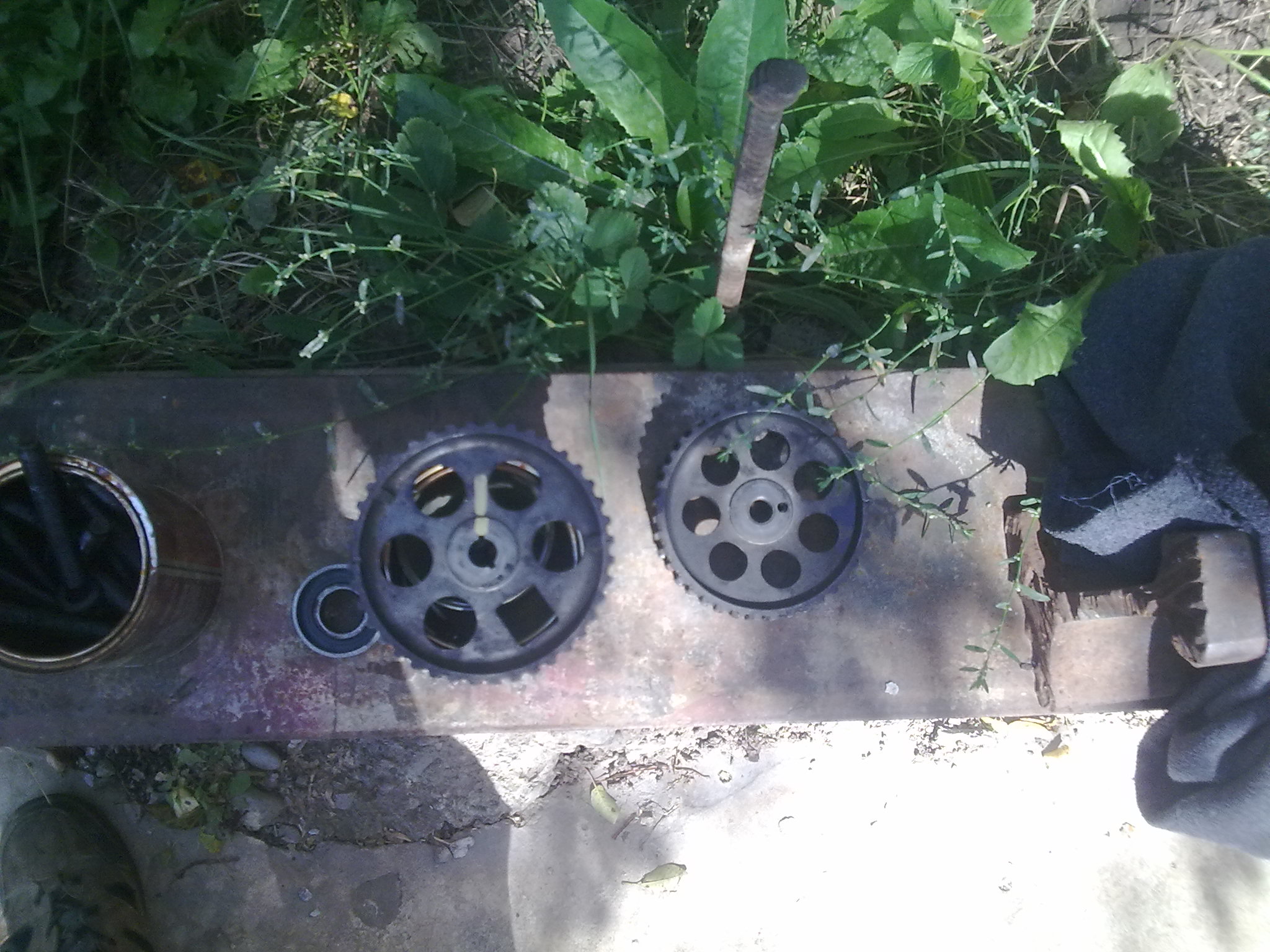

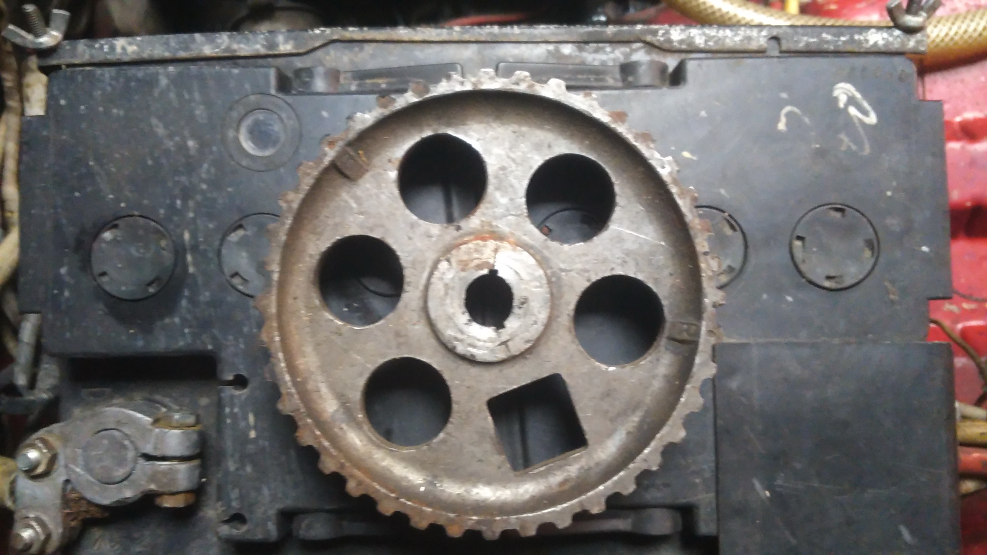

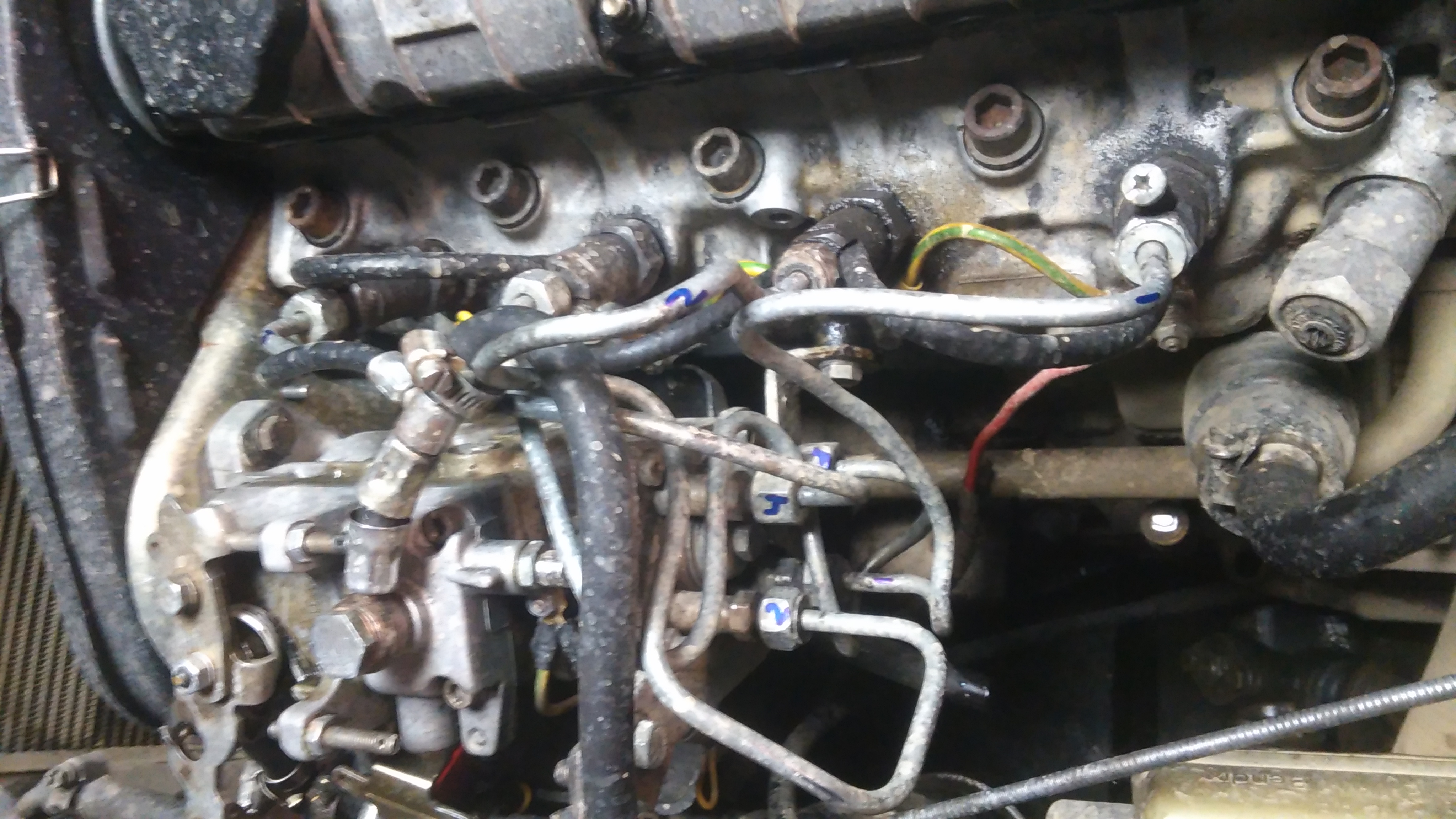

Привет всем нужны фото меток на распредвале и на топливной Бошь и росположение трубой от топливной к форсункам , а то уже нет фил двигатель не хочет заводиться. На шкиве топливной нет меток фкив не родной орентир у меня только расположение шпонки.

Поставь родной шкив,и не мучайся,правда там еще метки на ремне грм.Правда если топливка не правильно собрана,то метку нужно разворачивать на 180 градусов.Сделай фото всего что касается твоей топливной.

Ты вроде говорил, что на лукасе стоит родная шестерня ? А чё её не переставишь на Бош ?
И да -- если насос собран "не спецом", то возможен вариант смещения метки на 180*.
Родная шестерня не проблема, может поискать ? Могу даже у себя глянуть.

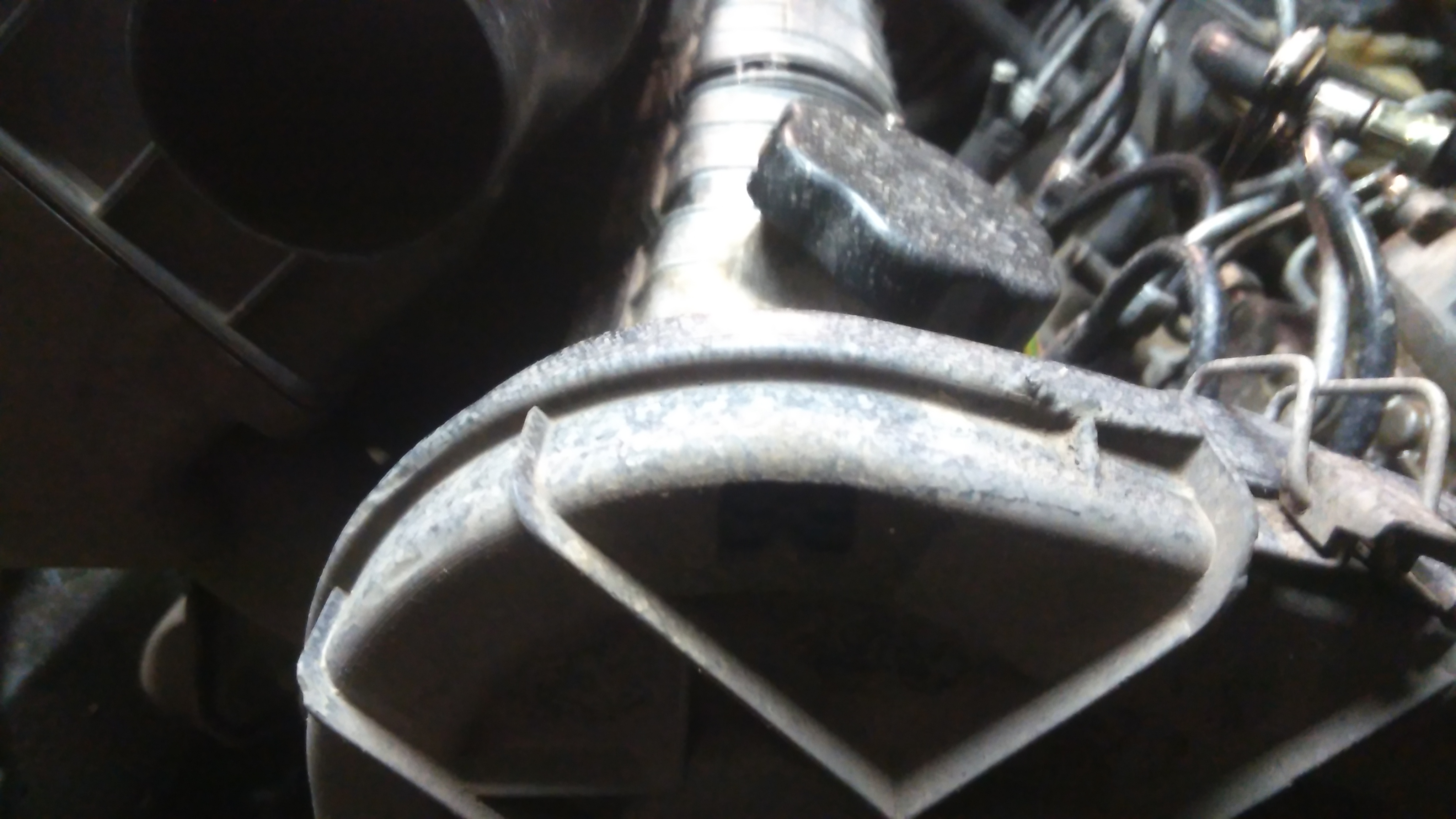

На новом ремне метки есть, но я по ним выставлял только пару раз. Зачем на нем метка для масляного насоса -- не пойму. А чтобы совместить метку на ремне и коленвале -- нужно снять шкив помпы. Неудобно.
С лукаса шкивне могу поставить так как топливная утопленная внутрь

А потом -- ну без меток, ну и что. Шпонки-то на своих местах ! Ставишь родные шестерни, а метки стоят на защите ремня ГРМ, или на новом ремне есть.

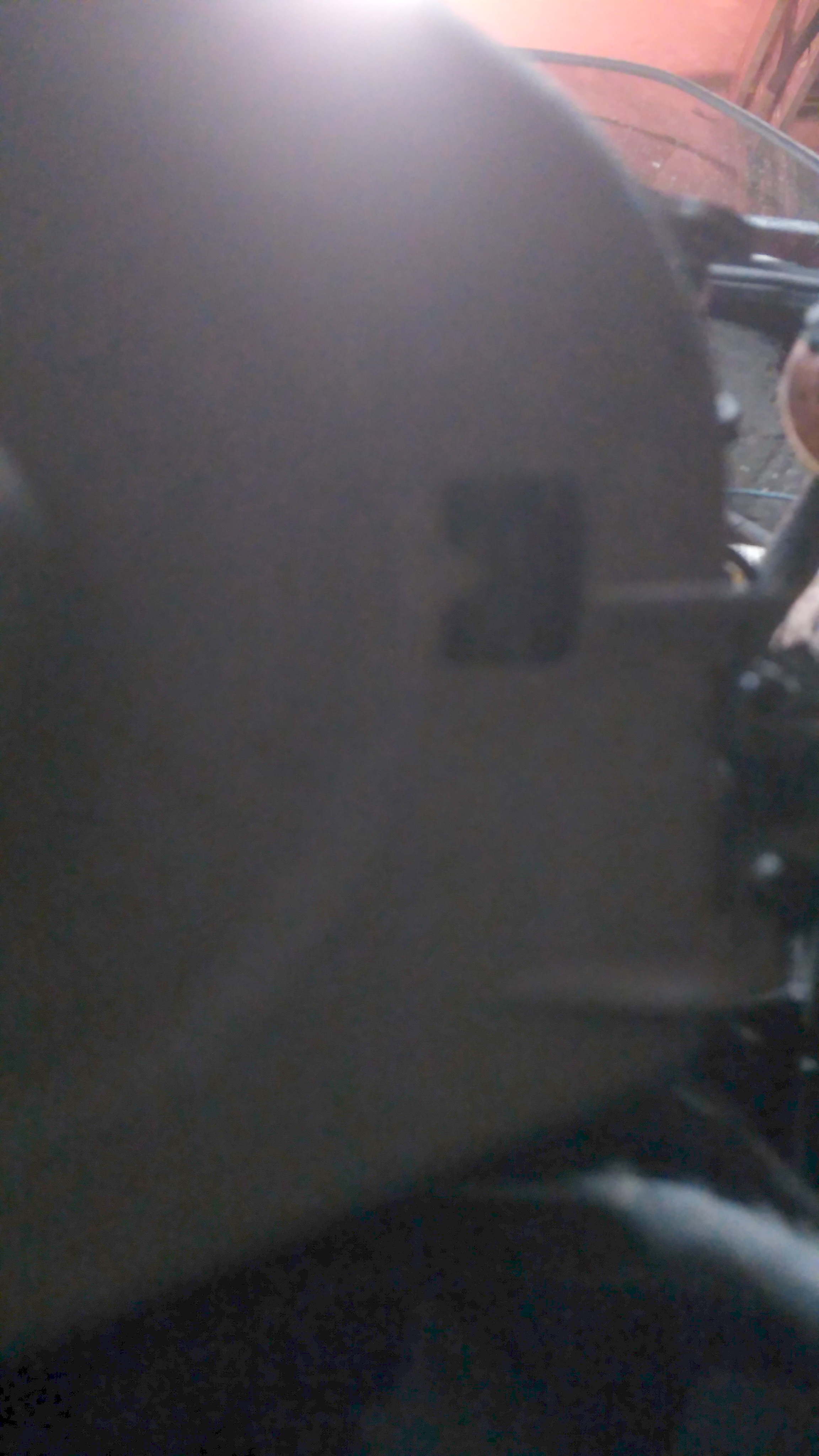

На ремне нет меток( попадос у меня полный.
Ориентир только шпонки....

Поставил всё по меткам и ничего , чуть дыма с трубы и больше ничего. Может что то ищо может быть?

Как вариант - неправильно собран ТНВД, и надо развернуть метку на 180*.
Можно прикинуть по впрыску на первую форсунку.
