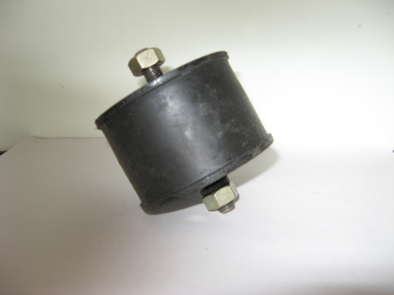

Повідомлення B200K » Нед січня 17, 2010 10:03 pm
ребята на мотор В200К подушки можно поставить от Нивы?неслышали про такое?

Повідомлення romik » Пон січня 18, 2010 12:21 am
Ставятся без проблем

Re: опора двигателя
Повідомлення Stas340 » Пон січня 18, 2010 1:33 pm
Можно ставить от Нивы только на 1,4, 1,7, 1,6 ничего не выпадет (у меня все 4-ре стоит). А тут спрашивают за 2,0, а какие там подушки я не знаю, у Нивовских высота 50 или 52 мм, а какая высота подушек на 2.0?

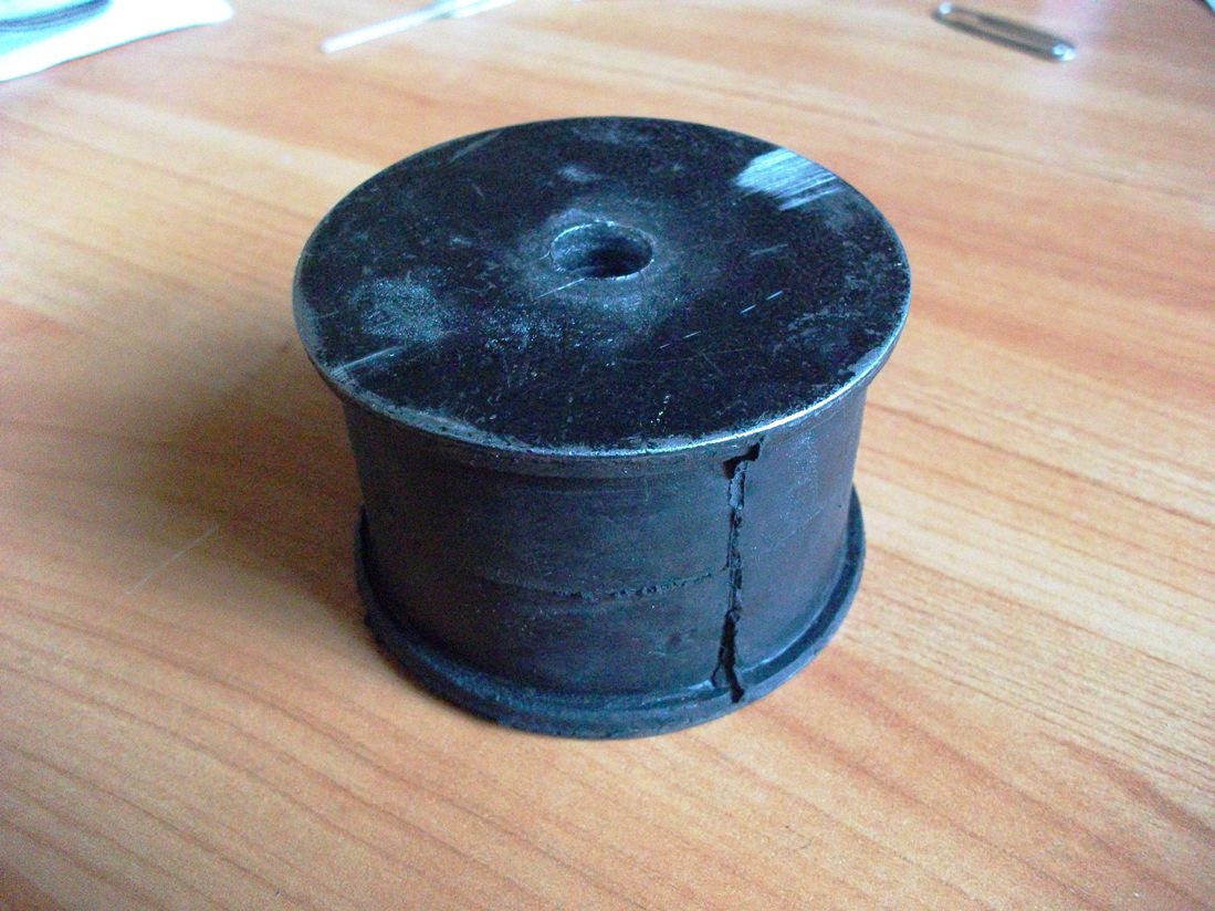

Повідомлення alexnax » П'ят вересня 16, 2011 10:51 pm
Вот почитал я тут всё и так и не понял чем же мне заменить подушки на 2.0 ??? Неужели все нашли родные??? У меня стоят уже какието в железной оболочке сваренной из двух частей, в общем бред и тем хана.
Re: опора двигателя

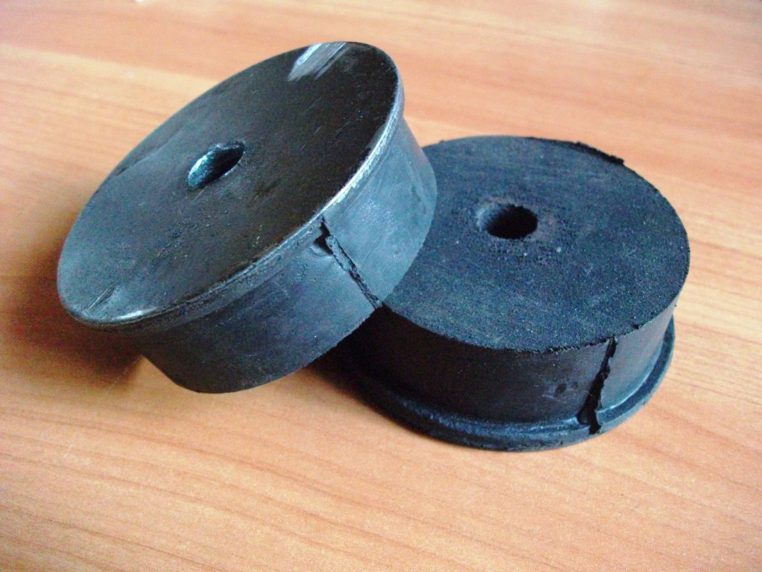

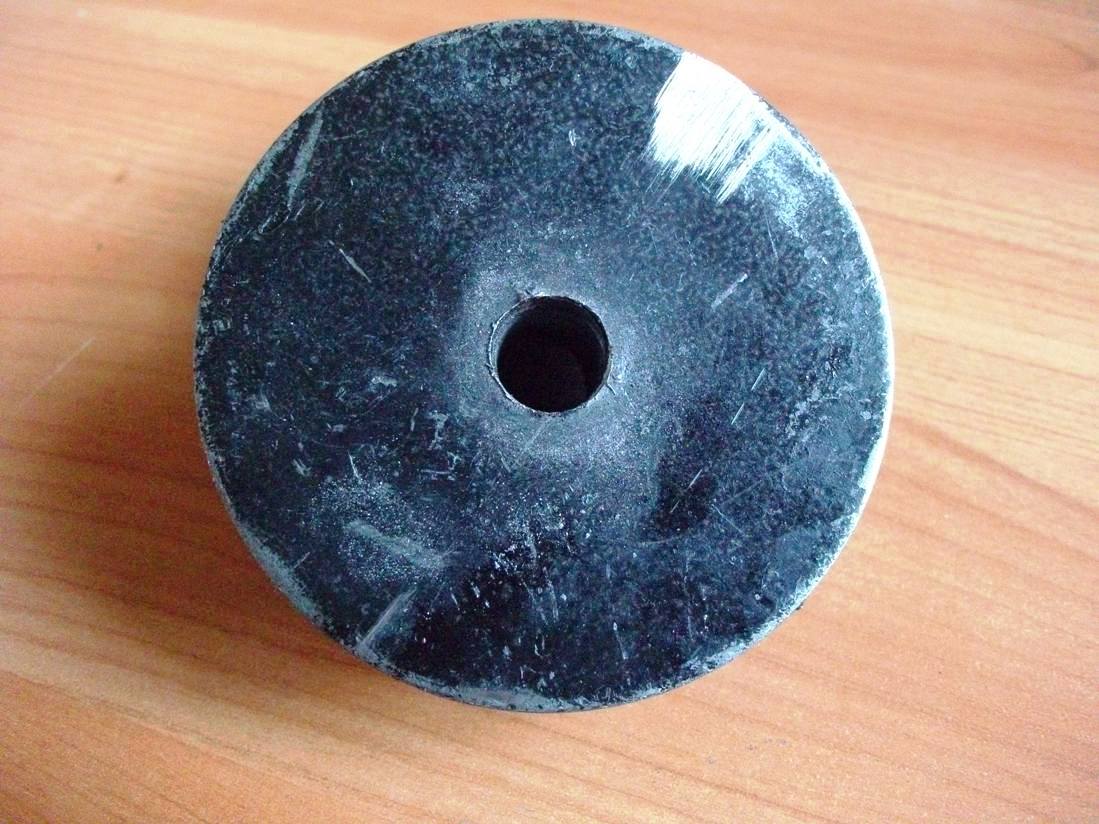

Повідомлення cfyz » Пон вересня 19, 2011 6:20 am
Mexanik написав:Действие; Зажал опру в тисках клапаном в верх,вставил тонкую отвёртку между шариком и резиной слегка раздвигая друг от друга нажимаю на верхнию шпильку до тех пор пока пока не выйдут пузыри воздуха.
У меня длинна опоры сократилась на 8мм
К сожалению сам испытать резульат пока не имею возможности потому как мотор после капремонта стоит ещё под стенкой, ждёт сборки кузова после покраски.
Надеюсь информация окажится полезной.
У меня двигатель осел. Вентилятор начал цеплять рамку радиатора.
Снял обе подушки. Одну удалось взбодрить по этой методе. До: при интенсивном покачивании опоры в руке чувствовался и был слышен звук переливающегося масла. После: т.к. воздуха там не осталось, то и масло не болтается.
Вторая опора убита. Порвалась (внутри) полностью. При переворачивании масло вытекает из центральной части, откуда выходит шток.
При установке вытягивается полностью (сантиметров 5-6).
Пока поставил всё на место. Буду решать так:
Купил подушку от НИВЫ. У неё с двух сторон приварены стальные пятаки с шпильками. Шпильки срежу, место них сквозное отверстие М12. Подушку разрежу пополам по резине между стальными пятаками.
На опору ставится половинка подушки от НИВЫ, в неё вставляется болт М12. Этот болт дальше проходит до опоры двигателя, снизу ещё подушка, но теперь стальным пятаком вниз. И закручивается гайкой.
Решение так-себе, но за неимением...

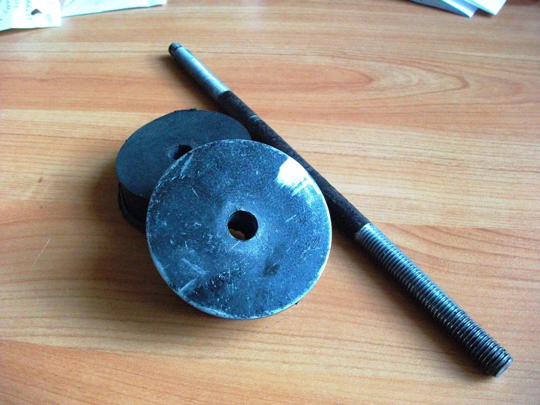

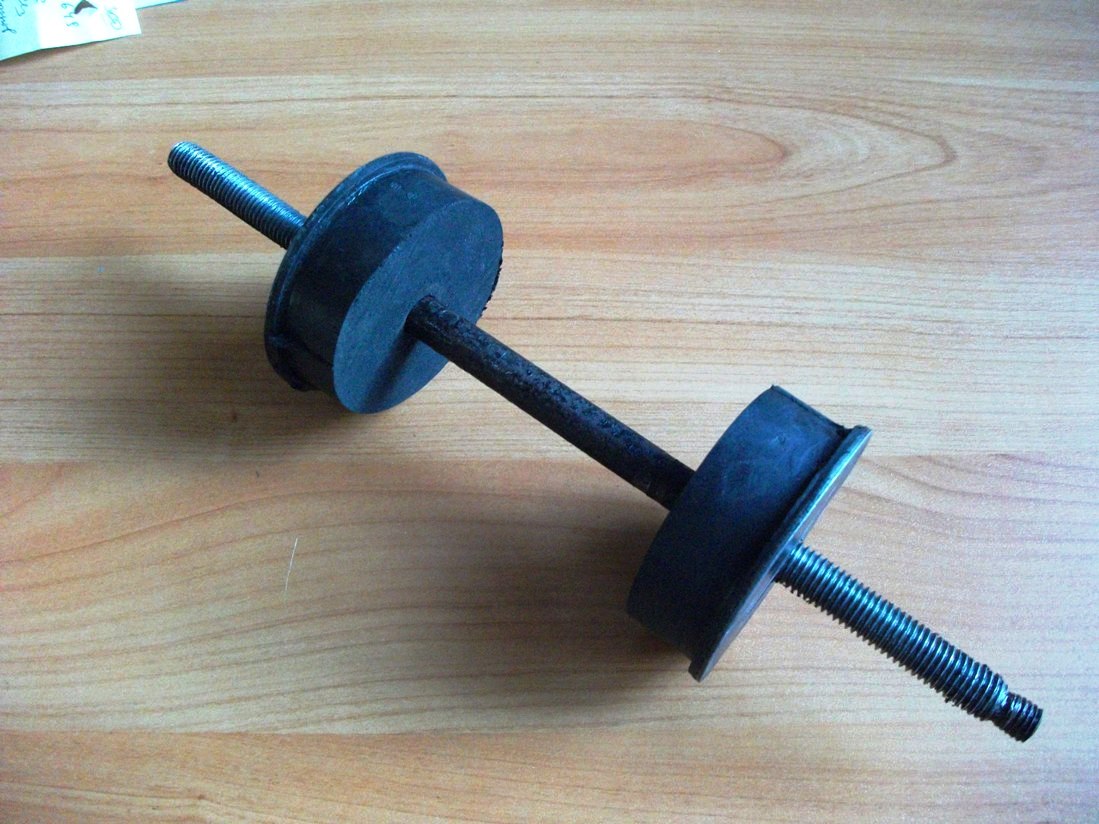

Повідомлення cfyz » Пон вересня 19, 2011 2:26 pm
Фото для наглядности.
UPD: форум инвертировал хронологию добавления фото. Смотреть с конца.

Повідомлення alexnax » Пон вересня 19, 2011 8:20 pm
Если я всё правильно понял то двиг будет висеть на шпильке? И не будет затянут как следует? Мне кажется этот вариант не подойдёт. Его будет колбасить в разные стороны. А вообще как сделаешь отпишись по результатам, интересно что получится. А я наверное куплю нивовские и просто их поставлю. А кто ещё подскажет, нивовские подушки сильно отличаются по высоте от родных 2.0???
Re: опора двигателя
Повідомлення B200K » Пон вересня 19, 2011 11:12 pm
якшо поставити просто нівовску то її розірве.
B200K
Звідки: Чернівці
Автомобиль: volvo 360
Re: опора двигателя
Повідомлення cfyz » Вів вересня 20, 2011 10:16 am
alexnax написав:Если я всё правильно понял то двиг будет висеть на шпильке? И не будет затянут как следует? Мне кажется этот вариант не подойдёт. Его будет колбасить в разные стороны. А вообще как сделаешь отпишись по результатам, интересно что получится. А я наверное куплю нивовские и просто их поставлю. А кто ещё подскажет, нивовские подушки сильно отличаются по высоте от родных 2.0???
Нивовские почти в 2 раза меньше (по высоте) по сравнению с родными.
Правильно пишут, нивовские разорвёт. Они сделаны из куска резины (цилиндр) и приваренных к нему с торцов стальных блинов. Эти блины от резины и вырвет.
По моему варианту. Двигатель будет висеть на шпильке. Амортизировать колебания на разрыв будут резиновые вставки снизу и сверху. Обратные колебания (на сжатие) будут компенсироваться весом двигателя, а также пружина или резиновая вставка в размер.
Т.е. меж опорой двигателя и крепой на лонжероне будет вставка, растягивающая их.
Всё сфотаю и отпишусь.
cfyz
Повідомлень: 140
Звідки: Новосибирск
Re: опора двигателя
Повідомлення alexnax » Вів вересня 20, 2011 9:13 pm
Буду что то думать, возможно даже буду пытаться переделать крепление чтоб двиг не висел а стоял на подушках. Что то буду делать однозначно.

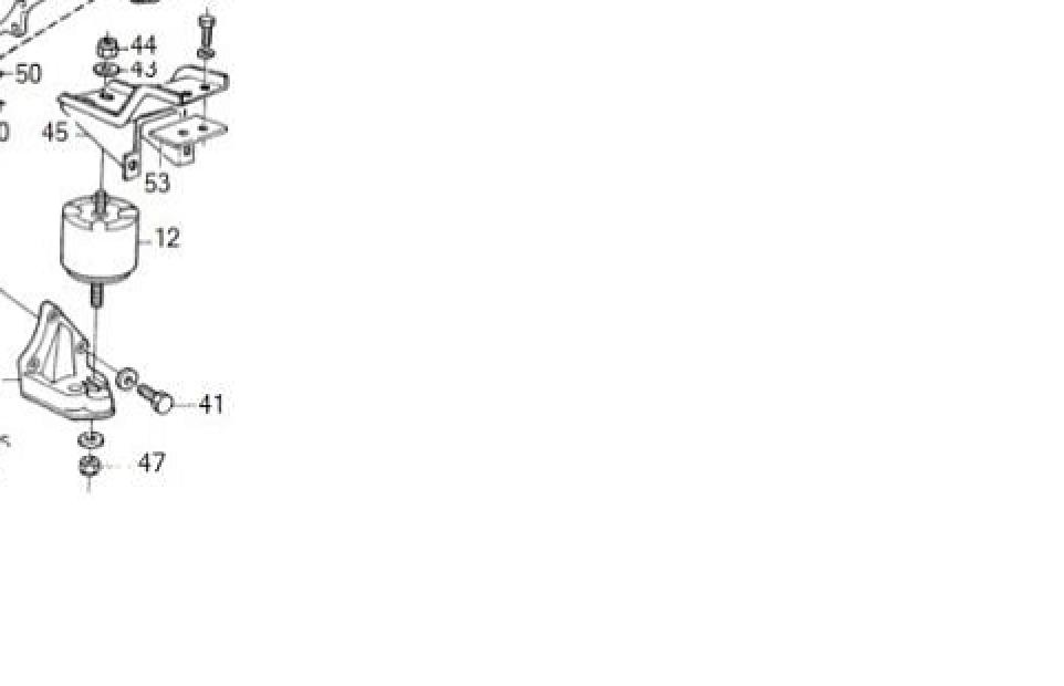

Повідомлення Peter Brave » П'ят вересня 23, 2011 9:36 pm
Люди, а на B20F от чего подойдут подухи? Там вроде их 2 спереди (поз. 25 и 46):
Это четверочный 2-литровый мотор. Хелп, подухи стоят 1000-1300 грн.

Re: опора двигателя
Повідомлення B200K » Суб вересня 24, 2011 2:02 am
такі подушки я думаю буде лекше замінити,тут походу мотор стоїть на подушках а не висить.я думаю що починати з простих жиговских і т.д

Повідомлення cfyz » Суб вересня 24, 2011 6:30 pm
cfyz написав:Всё сфотаю и отпишусь.
Отписываюсь:
Нифига я не сфотал :?
Фотик забыл взять.
Между опорой, прикрепленной к лонжерону и опорой двигателя вставил несколько блинов из толстой резины (толщина каждого слоя ~25мм). Вся стянул.
Завести двигатель пока не удалось. Чиркания вентилятора о рамку радиатора привели к разрушению подшипника помпы.

Повідомлення alexnax » Суб вересня 24, 2011 8:24 pm
cfyz написав:
Отписываюсь:
Фотик забыл взять.
Печально! Что тут скажеш :( А я нашёл на экзисте родные опоры по 187грн за штуку. Вот теперь опять начал думать

Повідомлення cfyz » Нед вересня 25, 2011 7:24 am
alexnax написав:
cfyz написав:
Отписываюсь:
Фотик забыл взять.
Вы про опоры говорите или подушки? Я про подушки. Дешевле 200$ в Экзисте нету.
