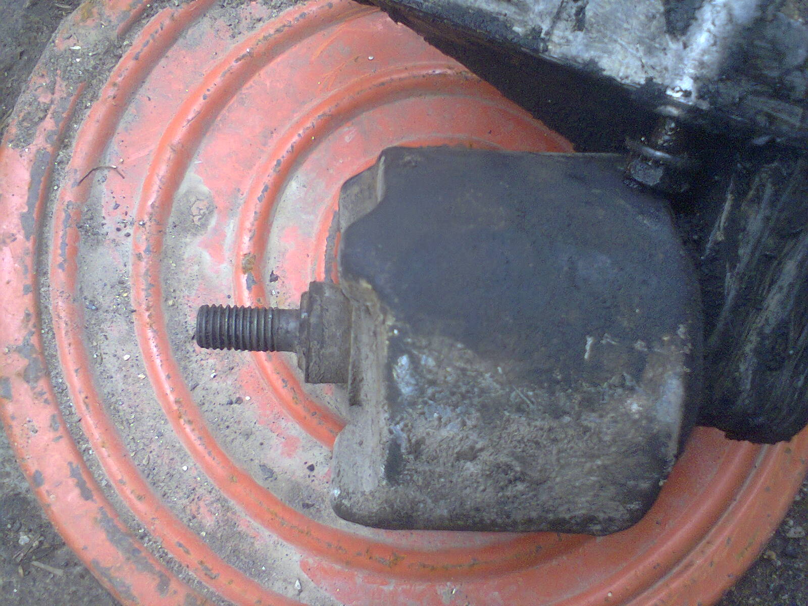

Повідомлення Natali12 » П'ят квітня 21, 2017 1:39 pm
Подскажите, пожалуйста, по подушке двигателя В200. У меня двигатель не висит на подушках, а лежит на балке, подпертый снизу куском резины. Начал откручивать гайки подушек вверху, а движок даже не опускается. Подушку одну снял. Она такая должнабыть?

Natali12 написав:Подскажите, пожалуйста, по подушке двигателя В200. У меня двигатель не висит на подушках, а лежит на балке, подпертый снизу куском резины. Начал откручивать гайки подушек вверху, а движок даже не опускается. Подушку одну снял. Она такая должнабыть?
Если мотор лежыт на балке, подушкам писец. :?

Повідомлення Natali12 » П'ят квітня 21, 2017 2:50 pm
В чем заключается пипец? По состоянию данная подушка нормальная? Только что внимательно осмотрел другую подушку, которая ещё не снята. Она намного длиннее. Сантиметром на 5. Значит она и рэпнула

Natali12 написав:В чем заключается пипец? По состоянию данная подушка нормальная? Только что внимательно осмотрел другую подушку, которая ещё не снята. Она намного длиннее. Сантиметром на 5. Значит она и рэпнула
Ну вот вы сами все поняли
