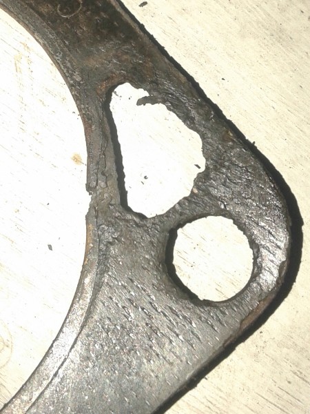

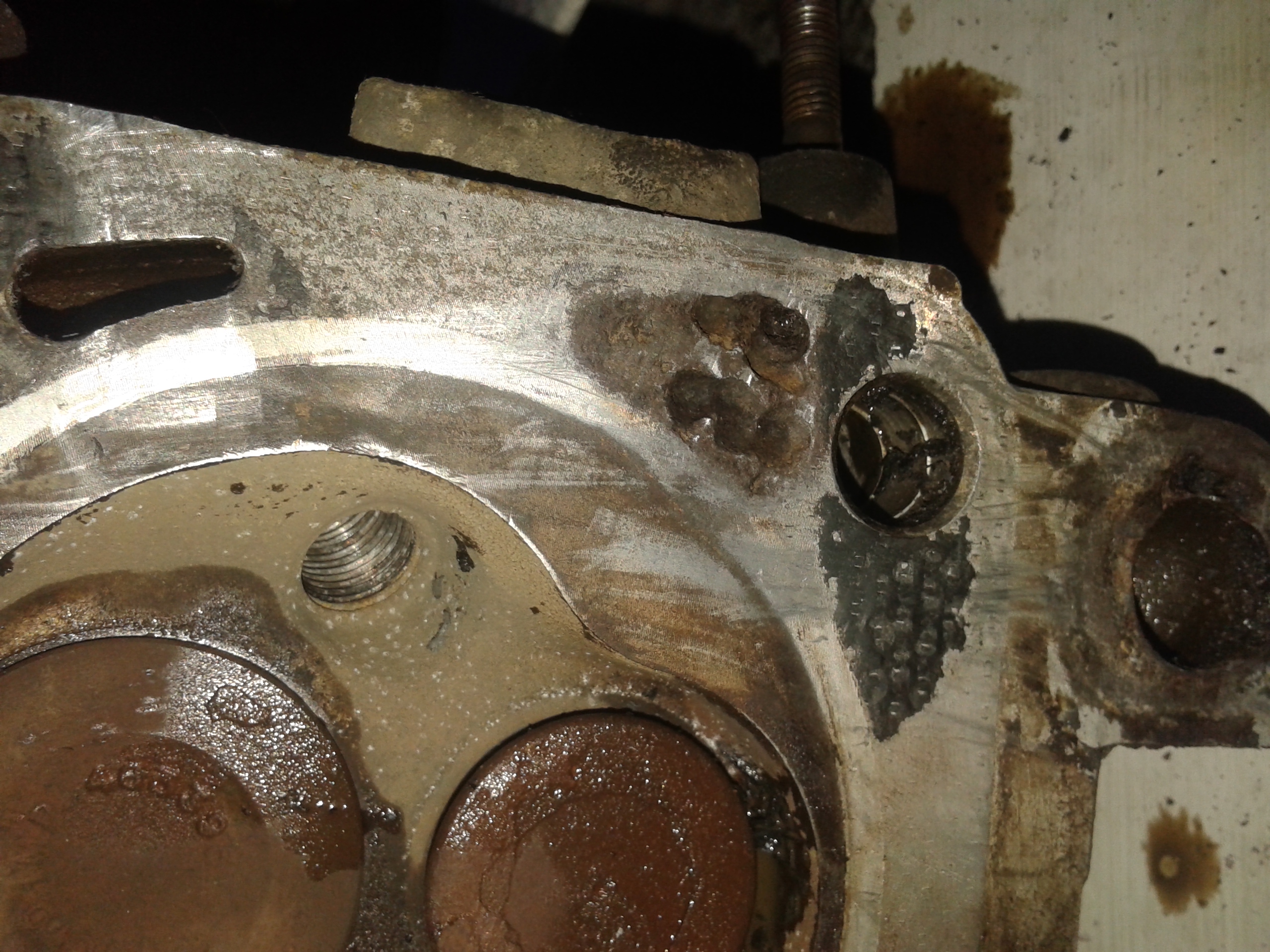

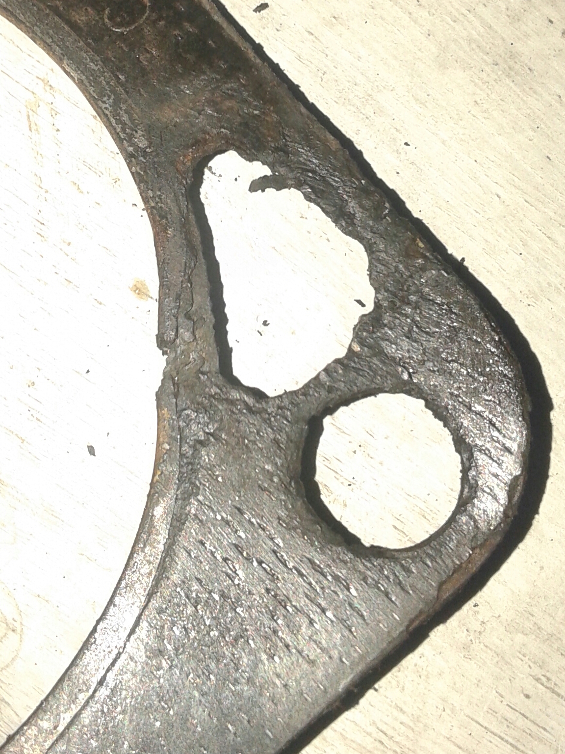

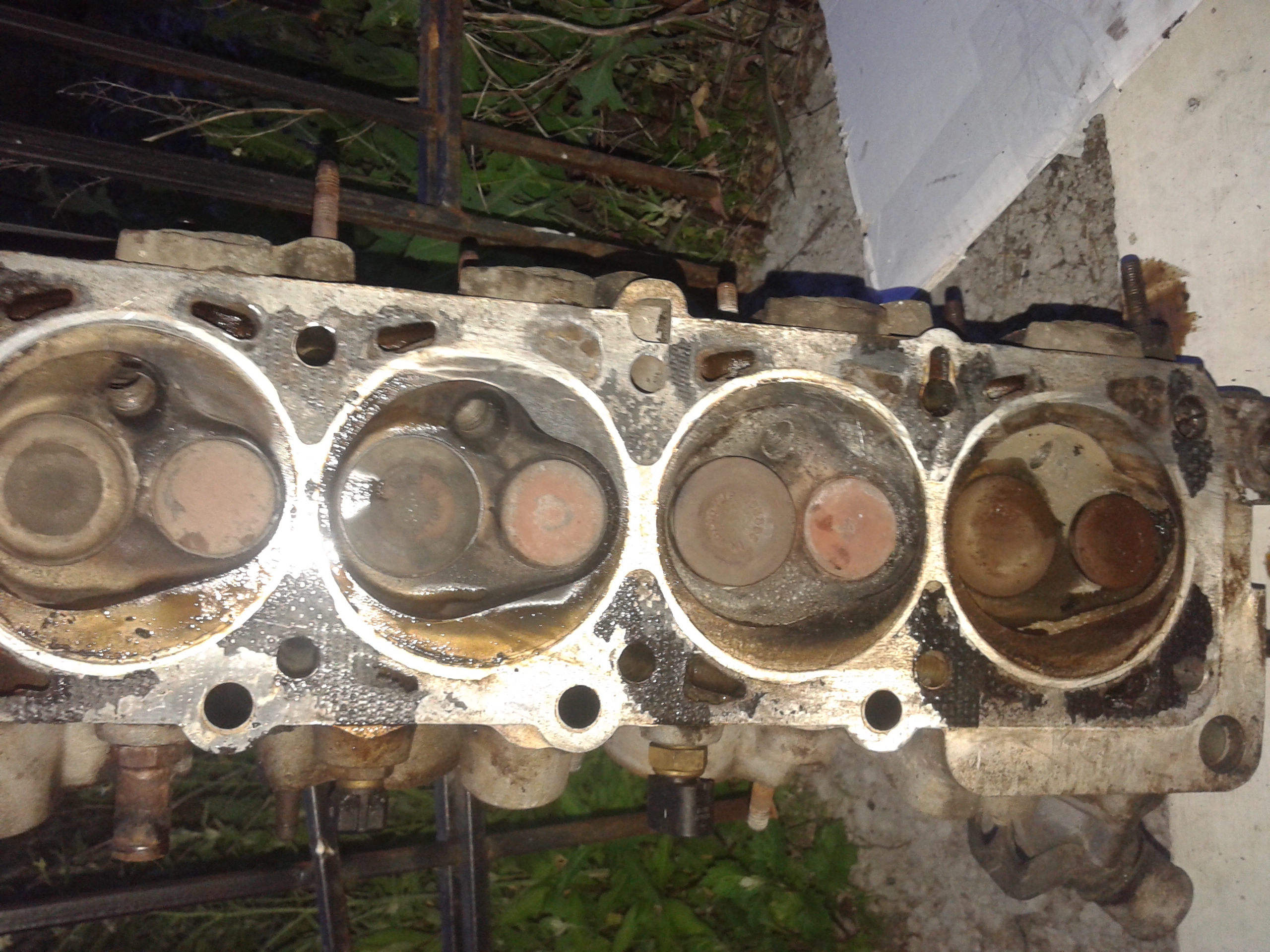

Прокладка проїджена. Є пару раковин там де з блоку канали впираються в ГБЦ. Загалом вроді норм

Ось
