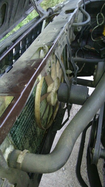

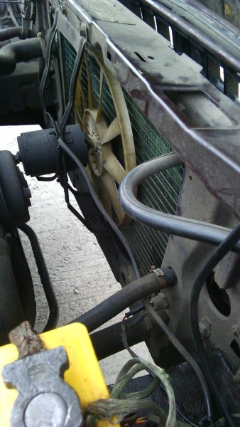

Повідомлення V O L V O 340 » Сер вересня 06, 2017 7:57 pm
[attachment=0]IMG_20170906_180155[1].jpg[/attachment]с правой стороны патрубоки снизу на помпу дальше датчик вентелятора .дальше патрубок бачка.сверху патрубок слива в бочок.

Повідомлення V O L V O 340 » Сер вересня 06, 2017 8:05 pm
слева вверху подача с помпы.
