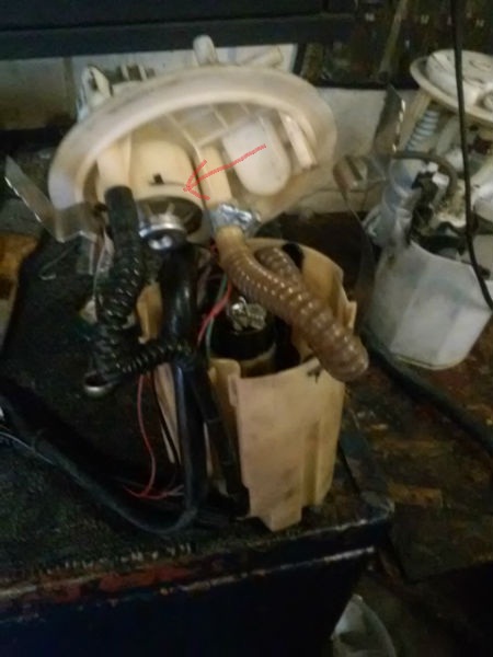

Если перед запуском про вернуть ключ во второе положение 3-4 раза для от работки бензонасоса и она сразу заведется то меняй обратный клапан
Re: Плохо заводится S80 T6
Повідомлення Dimon 940 » П'ят вересня 15, 2017 5:00 pm
А где он стоит?

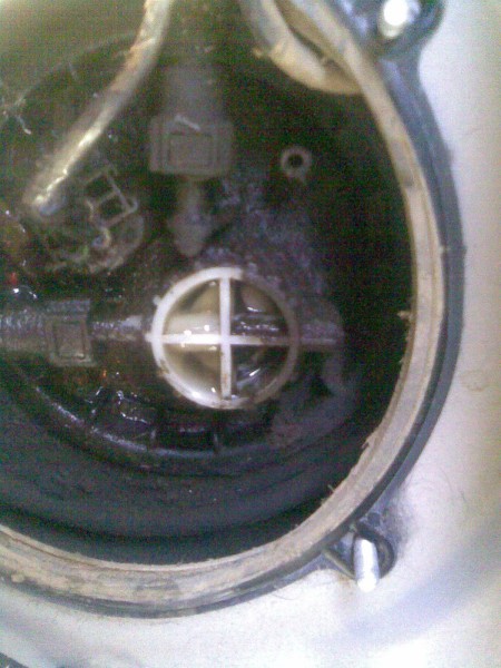

sach написав:Доброе время суток всем.
Такая проблема с машинкой: Не хочет заводиться с первого раза.
На холодную нужно 3-5раз покрутить стартером, на горячую 2-3раза.
На форумах нашел много различных причин плохого старта и хотелось бы проверить важные моменты прежде чем покупать насос.
Направьте пожалуйста с чего начать.
Насос качает. Машина едет нормально без рывков и провалов.
Но заметил что после выключения двигателя давление в топливной рейке падает очень быстро.
А бензином случайно не попахивает возле авто, а то может быть как у меня.
Повідомлення sach » П'ят вересня 15, 2017 7:12 pm
Нет. Бензином не пахнет. Возле насоса и по магистралям все сухо.
Обратный клапан - это который в крышке бензонасоса стоит? Он похоже держит нормально давление.
Или есть еще где-то?
sach
Повідомлень: 16
З нами з: Вів серпня 29, 2017 11:54 am
Звідки: Чернигов
Автомобиль: S80 2.9 T6 2003
Повідомлення vitalik k » П'ят вересня 15, 2017 8:40 pm
sach написав:Нет. Бензином не пахнет. Возле насоса и по магистралям все сухо.
Тогда два варианта, либо форсунка не держит либо редукционный клапан в крышке насоса.

Повідомлення Алежон » Суб вересня 16, 2017 11:30 am
Dimon 940 написав:А где он стоит?
В колбе насоса
Повідомлення Dimon 940 » Суб вересня 16, 2017 4:18 pm
Ясно.Спасибо
