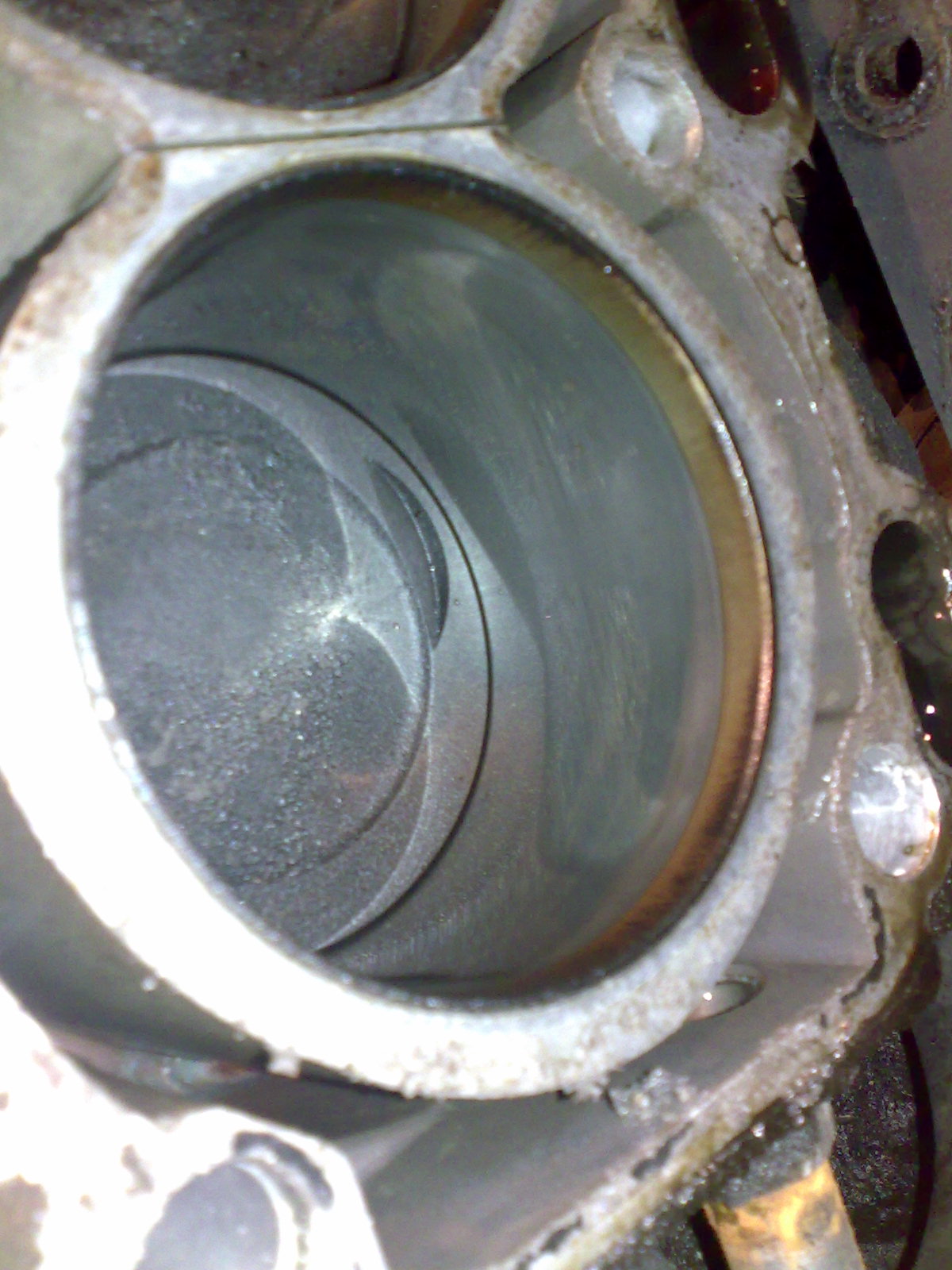

Повідомлення bender_850 » Вів березня 23, 2010 10:40 am
у меня дядя ремонтировал этот двигатель....1,5 года назад...тож жрала масла....вскрыли....поршня практически в номинале(в пределах допустимого), но гильзы вверху имеют сильную выроботку(до 93 года именно гильзы сильно изашиваются)....перегильзовали(800 грн) и поменяли кольца, колпачки и т.д .... с заменой сцепы(брали Сакс - довольны) и ремня получилось 900$...проблем с тех пор нет масло не жрёт, расход упал, тяга повысилась....

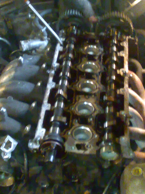

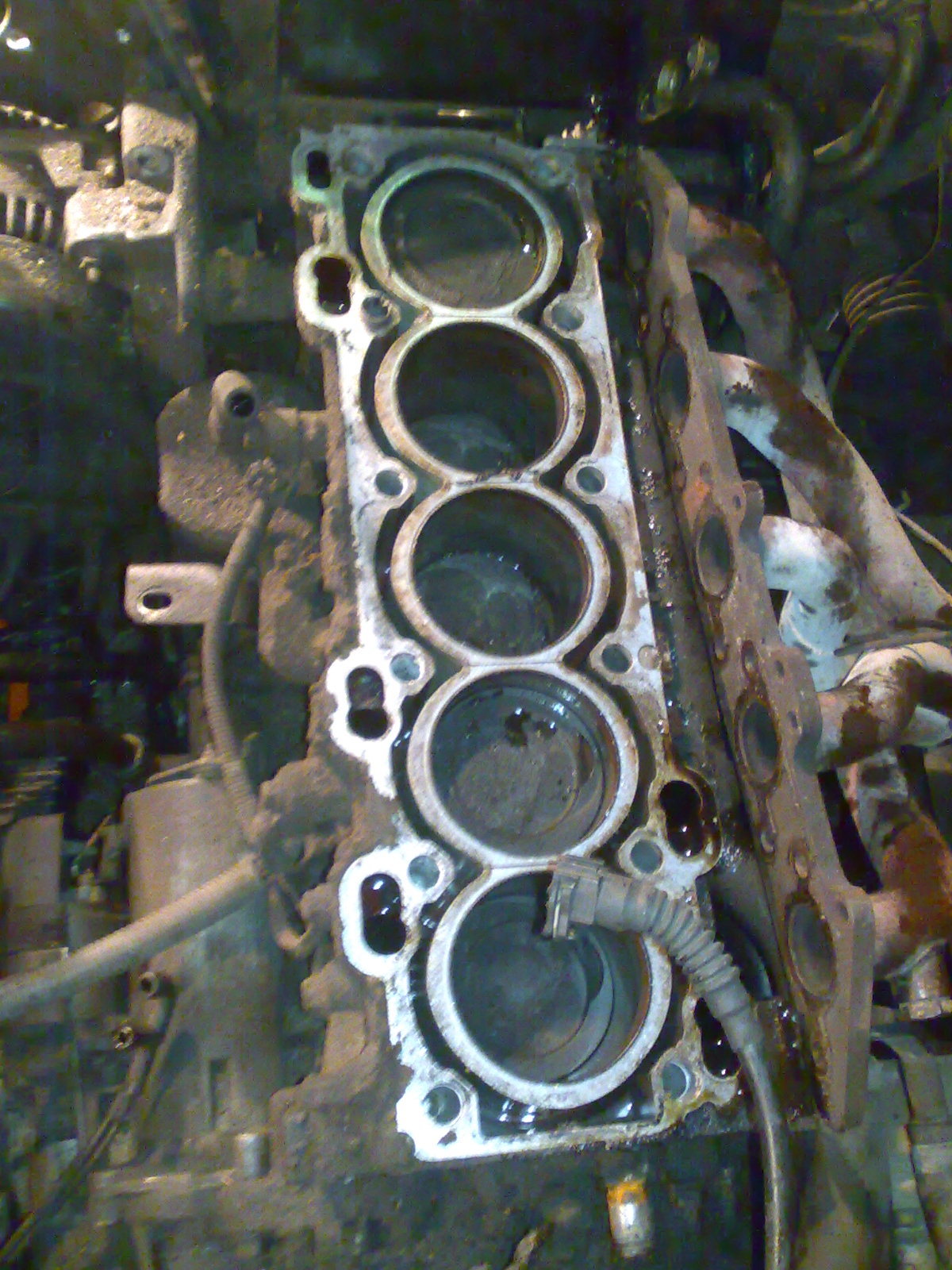

Повідомлення mashtalir » Чет березня 25, 2010 11:45 am
И так сделали мне скрытие.Выроботка в гильзах.Буду перегильзововать. Голову ещё не розбирали.

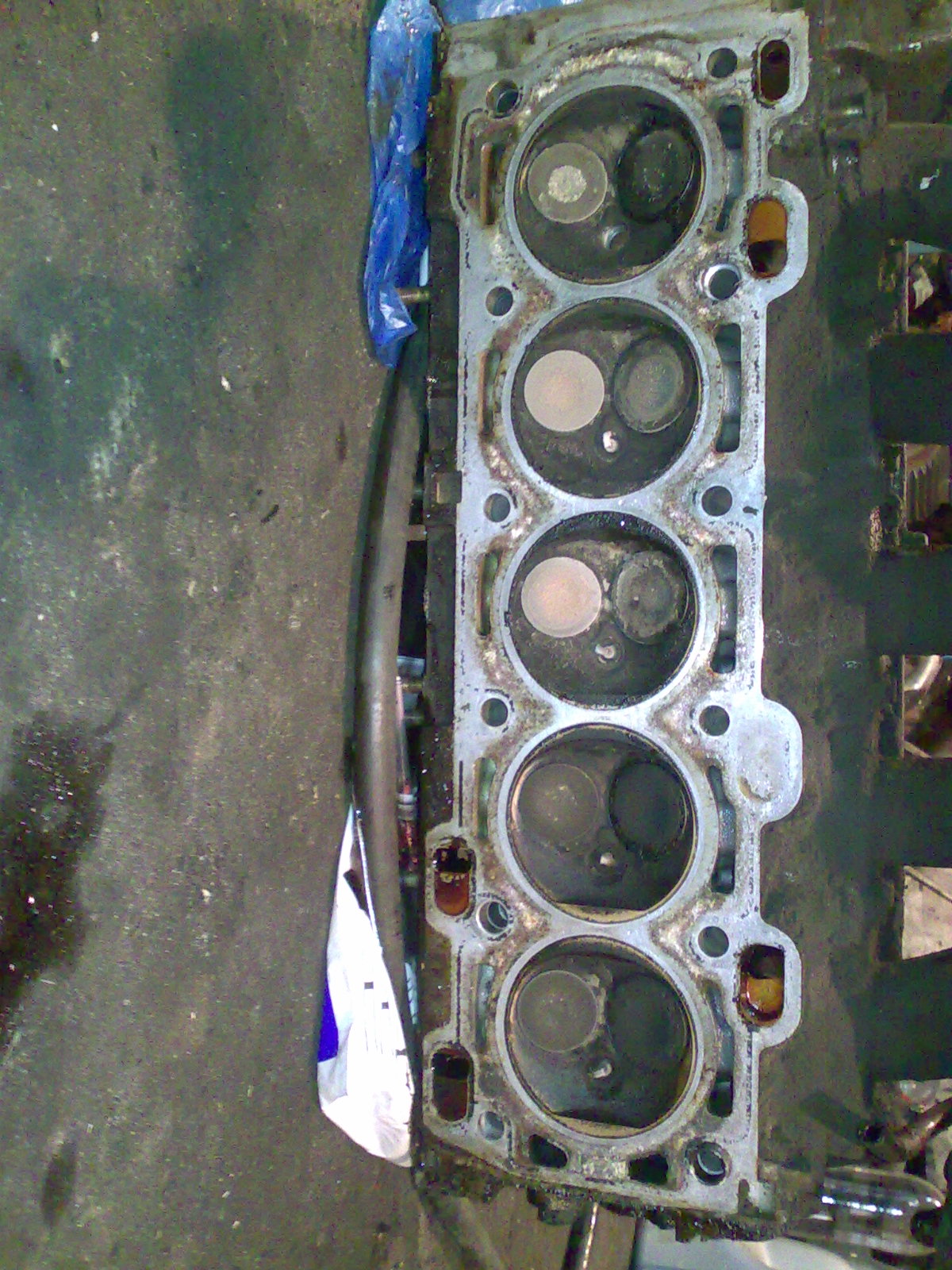

Re: Двигатель B5252S
Повідомлення mashtalir » П'ят березня 26, 2010 1:12 am
И так сегодня всё разобрали.Выяснилось Клапанам выпускным гаплык впускные нормальные .Корзину ,диск и выжимной тоже придётся менять.Завтра еду на гильзовку
