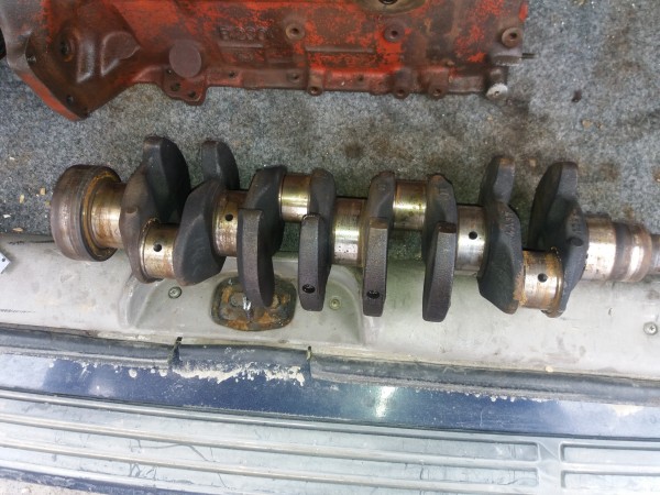

Вот такой коленвал.
Вот такой коленвал.
Повідомлення volvo244DLs » Суб лютого 10, 2018 5:53 pm
Хочу вынести на обсуждение вот такой вопрос. Сегодня ко мне приехал один молодой человек и показал коленвал. Мотор стоит на катере. Маркировка по мотору В230. Вылито на блоке и вверху под самой головой вылита буква К. Но самое интересное - это коленвал. Я не видел таких никогда. На таких моторах шайбы разбега вала стоят на 3 шейке , а тут на 5. И самое главное он имеет размер коренных шеек как на В23, а шатунных как на В230. Шатуны и поршня как на В230. Я так думаю , что такие моторы делали только на катера. Или что то не так?

У этого колена может быть больше ход и обьем 2.5.
редкое колено. Volvo Penta у них на базе обычных моторов свои делались.
