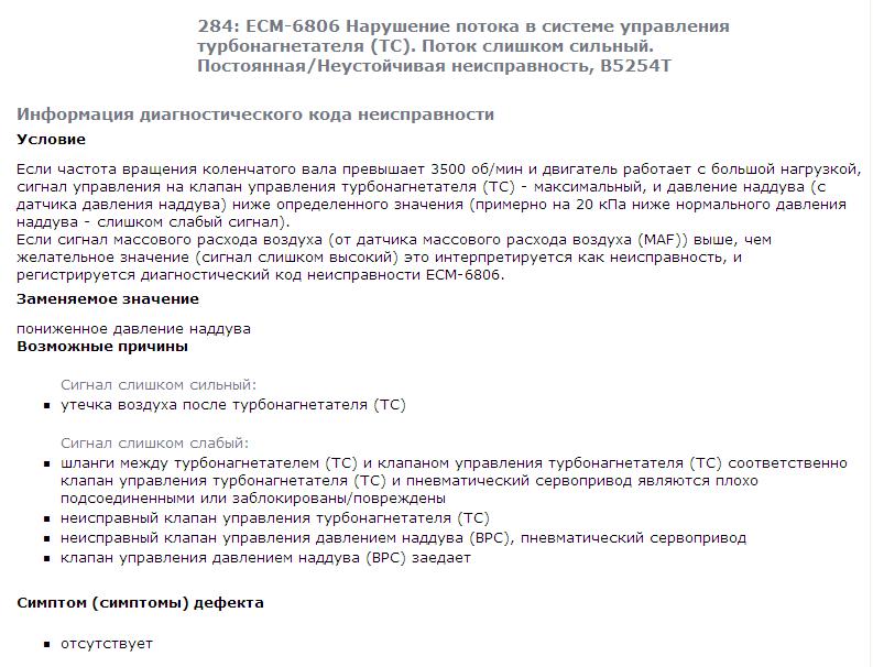

P1238 Fuel Pump secondary circuit malfunction
Ошибка правильно расшифрована?
Лить в несколько горшков может по разным причинам.
Если неисправен кл. упр. турбины то турба не будет надувать, так как в нерабочем состоянии он сквозной и вейстгейт будет открываться на 0.3, на аварийной предустановке.
После переборки я бы просмотрел весь мотор на наличие банальных ошибок после сборки, разьемы датчиков, все вакуумные соединения, герметичность впуска и т.д. часто просто спешат собрать и завести, как завелась.... остальное мелочи, и часто поиск мелочей потом занимает времени больше чем собирали мотор.

Теперь уже сомневаюсь что дело в клапане.... Сегодня заменил на клапан старого образца от 850. Без особых изменений. Ошибка на месте. Двиг в аварийный режим не заходит. Ошибку расшифровывал из гугла.. может не там конечно смотрел.
Двиг. собирал сам без спешки, все патрубки внимательно осмотрены... вроде все ок. Работает ровно не троит, работает без провалов. Беспокоит только расход. Завтра 200км трассы, проверю уже на 100%.
