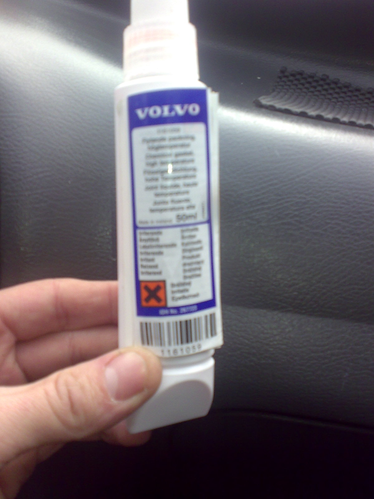

Повідомлення IIaamm » Суб червня 05, 2010 6:42 pm
Спасайте,течет масло через болты крепления клапанной крышки.Какие есть варианты.Переклеивали уже раза 4.

Повідомлення mashtalir » Суб червня 05, 2010 9:24 pm
Наверное нет плоскости.И прорывает :moil: .А таким клеем клеил ?.

Повідомлення IIaamm » Суб червня 05, 2010 9:39 pm
mashtalir написав:Наверное нет плоскости.И прорывает :moil: .А таким клеем клеил ?.
Клеели на профильном СТО.Так понимаю нет плоскости между клапанной крышкой и головой,один раз она кипела,шлифовать ее нельзя так как зажмет распредвалы,с другой стороны если перегрел,нет плоскости,шлифовать нельзя-выкидуй голову ,пахнет маразмом,вот и думаю что же может быть

Повідомлення DrEvil » Нед червня 06, 2010 11:40 pm
я раньше такое делал ... там скорее всего резьба тютю

Повідомлення romik » Пон червня 07, 2010 11:15 pm
DrEvil написав:я раньше такое делал ... там скорее всего резьба тютю
+1 люминий

Повідомлення drop » Пон червня 07, 2010 11:53 pm
99 процентов резьба у себя просто брал мечик и перерезал, только на холодном движке потом закручиваеш болтик и сухо ..................
