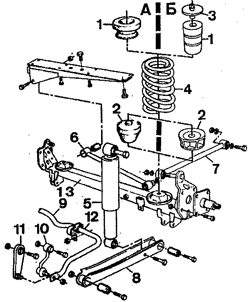

Вот нашел более подробный рисунок
Я так понимаю они в рычаг под номером 8 идут?
(11.91 Кб) Завантажено 254 разів
volvo440GL
Повідомлень: 512
Автомобиль: 440GL
Re: Сайлентблоки вольво 440
Повідомлення Rom » Пон липня 11, 2011 4:59 pm
volvo440GL написав:Вот нашел более подробный рисунок
Да под номером 8 это передние-задние продольные тяги!

Я ж тебе уже считал, 6 сайлентов и 2 тяги, если будешь ставить сайленты от ауди то 8 сайлентов, плюс 2 тяжки стаба под номером 10 (я незнаю перепрессовываются они или нет, у меня их нет)) ну и резинки самого стаба их там помоему 2 штучки (может от нашего совавтопрома подойдут, у меня этого тоже нет). Вот как-то так.

Я покупаю
4 ре сайлента в передние-задние продольные тяги которые под номером 8 (на экзисте их нет)
4 ре сайлента от ауди 80 в Толкающий рычаг задней подвески - в простонародье - тяжки (у нас по 35 грн за сайлент)
По стабилизатору я в затруднении, есть он у меня или нет - помоему нет, я заглянул под машину увидел тягу большую поперек машины уже после моста - подумал что это и есть стабилизатор- но помоему это просто тяга.
Буду дозваниваться Максу или Спартаку

volvo440GL написав:По стабилизатору я в затруднении, есть он у меня или нет - помоему нет, я заглянул под машину увидел тягу большую поперек машины уже после моста - подумал что это и есть стабилизатор- но помоему это просто тяга.
Тяга стоит сзади балки. Установлена она не ровно, а на перекос. Нижним левым концом крепится непосредственно к балке через сайлентблок, а правым верхним - к кузову (тоже через сайлентблок). А стабилизатор стоит спереди балки и установлен ровно горизонтально. Судя по Вашим описаниям, у Вас именно поперечная тяга, а стабилизатора просто нету (сэкономите на стойках и втулках стаба :D ).
