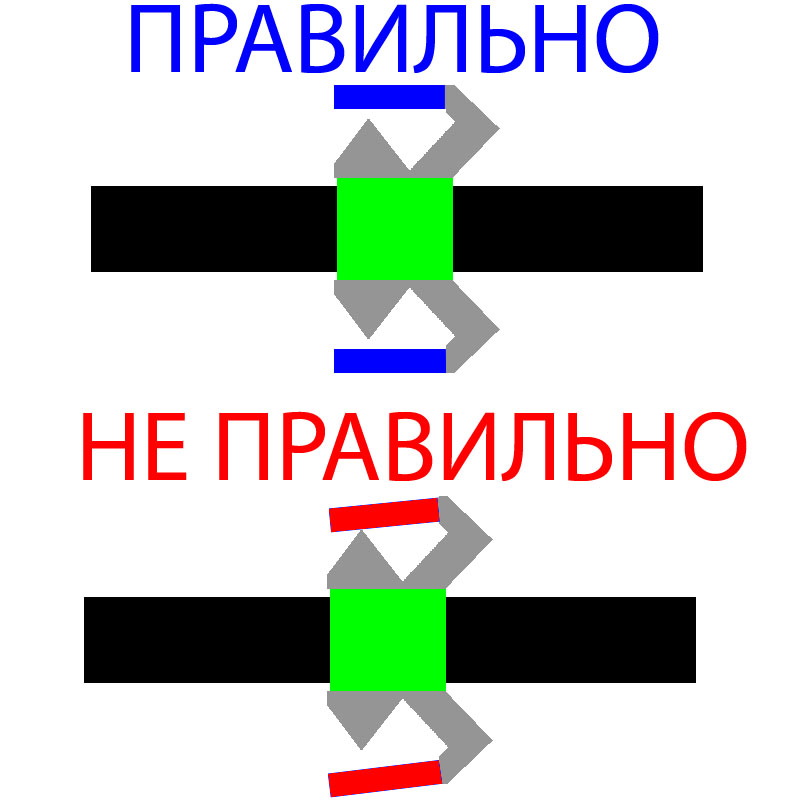

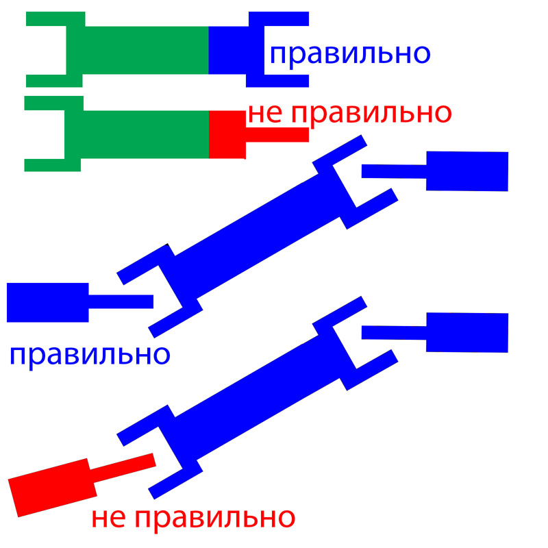

Grenovech написав:Ребята идет вибрация по кузову не значительная но гул стоит в салоне подушку на коробку поменял подвесной в комплекте поменял еластичную муфту тоже крестовины вроде в норме!!!!! Хелпните Может кардан????И еще насколько Я понимаю, когда работает двигатель шумит сцепление выжимаю шум пропадает Выжимной походу?????
Grenovech написав:Вот Я по этому поводу и замыслился, там же центровка походу и пластиночка навареная я видел,а как теперь быть????
[/quote]
Открутить кардан он же из двух частей????перед подвесным снимается или как весь процес подскажите кому не трудно Плыз
Крестовины поменял и все
