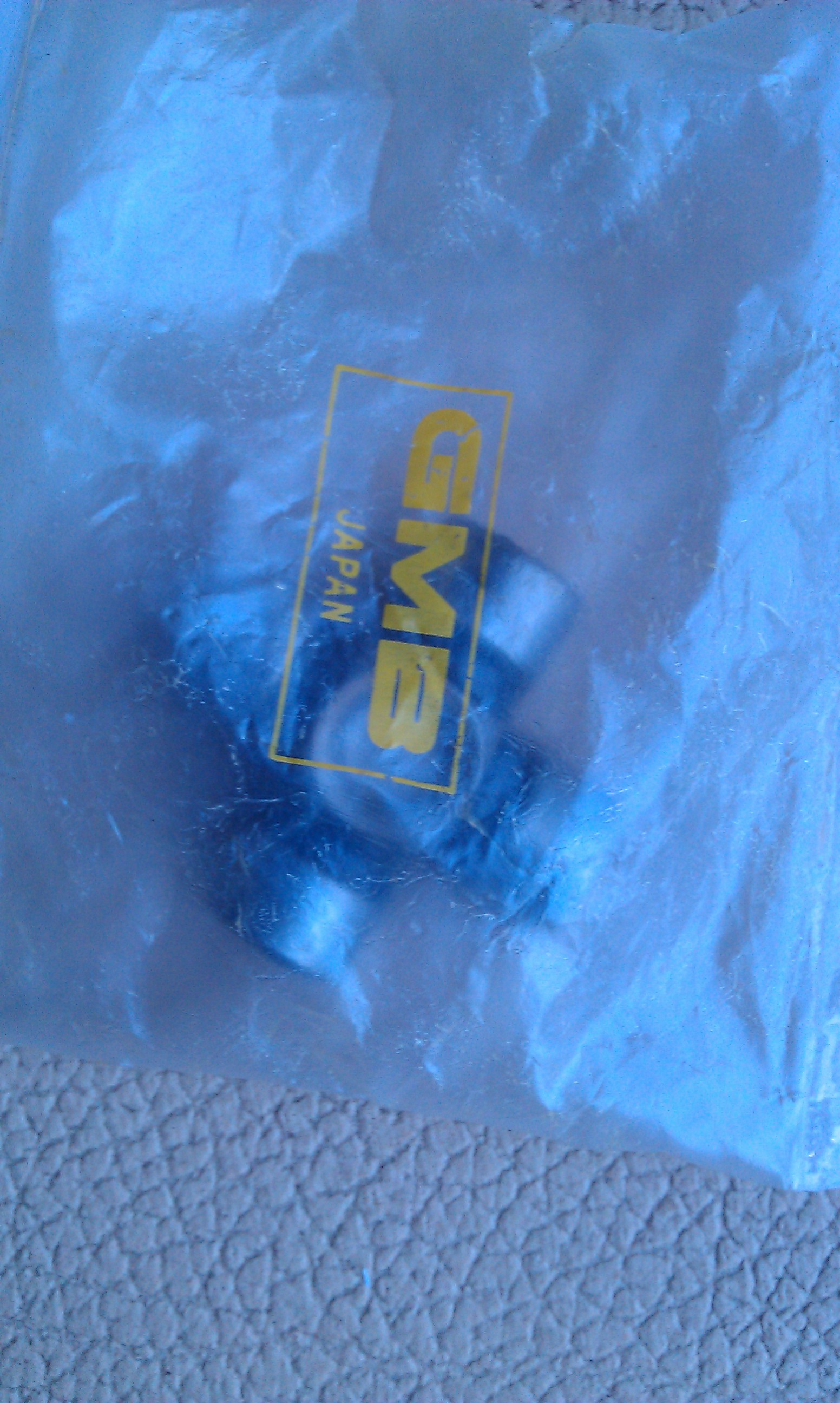

Но обнаружил еще один косяк, люфт в крестовине рулевого вала (в верхней) может кто менял и знает номерок крестовины ?

Повідомлення volvo244DLs » Вів травня 10, 2016 6:40 pm
Вот она 150гр.
