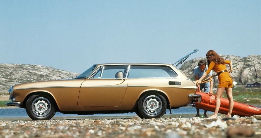

це просто жодним чином до мого водійського досвіду не відноситься, ями я об"їзжаю)
просто хочеться так :

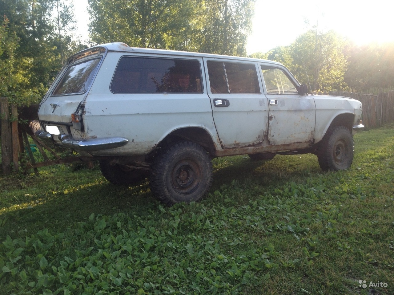

Повідомлення aeolus » Нед вересня 10, 2017 9:16 pm
або так :D
