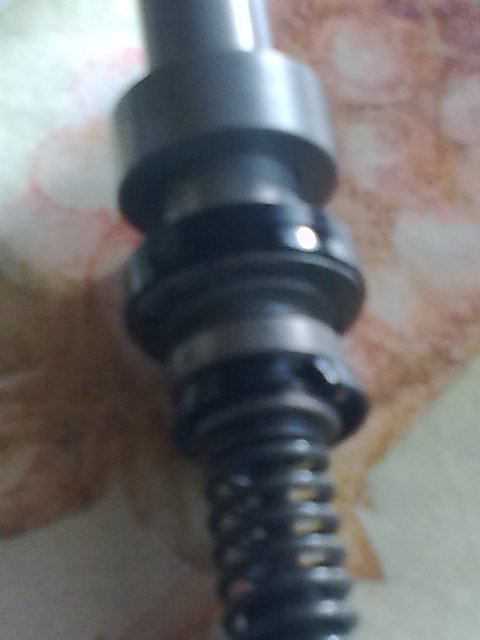

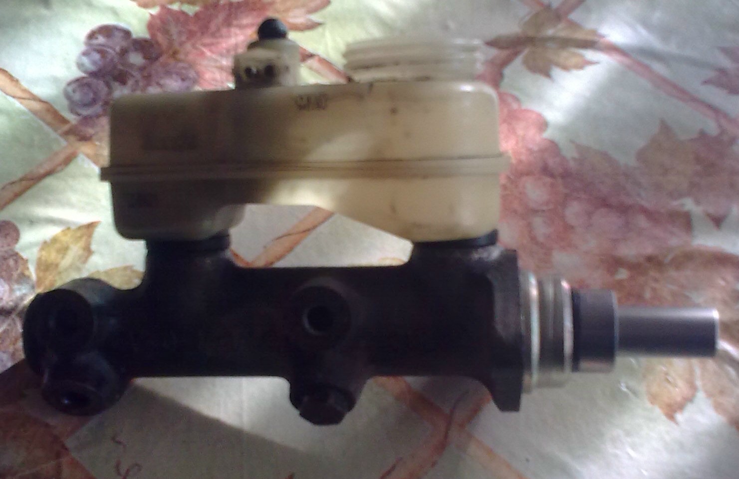

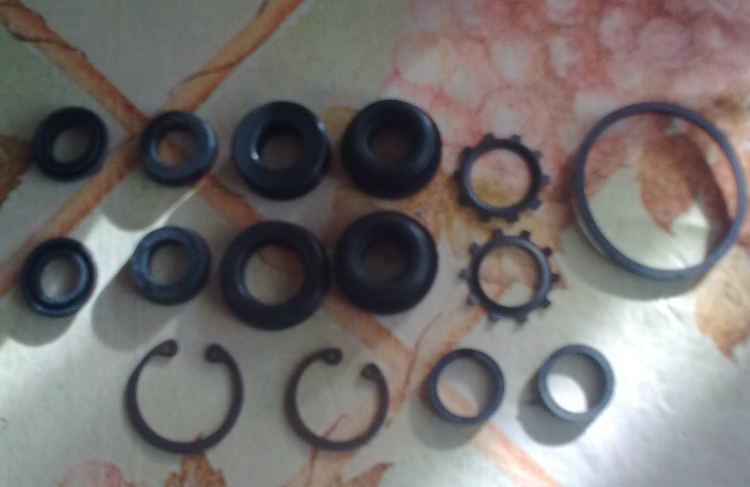

ПРОДОЛЖАЯ ДАННУЮ ТЕМУ. СЕГОДНЯ РАЗОБРАЛ СВОЙ ГТЦ. ОКАЗАЛОСЬ ПОРВАН ОДИН ИЗ МАНЖЕТОВ. ПОЕХАЛ НА РЫНОК И КУПИЛ ТАКУЮ ШНЯГУ Т.Е РЕМКОМПЛЕТ. НА ФОТКАХ. НО ДУМАЮ ЗАПЛАТИЛ МНОГО - 150 ГР. НО ВЫБОРА В ПРИНЦИПЕ НЕ БЫЛО. НО ПРОБЛЕМА В ТОМ ЧТО НЕ МОГУ ОТКРУТИТЬ ВИНТ ТАМ ГДЕ ПРУЖИНА СТОИТ НА ПОРШНЕ. БУДУ ЗАВТРА МУЧАТЬСЯ. ;)

dbogolyubov1 написав:ПРОДОЛЖАЯ ДАННУЮ ТЕМУ. СЕГОДНЯ РАЗОБРАЛ СВОЙ ГТЦ. ОКАЗАЛОСЬ ПОРВАН ОДИН ИЗ МАНЖЕТОВ. ПОЕХАЛ НА РЫНОК И КУПИЛ ТАКУЮ ШНЯГУ Т.Е РЕМКОМПЛЕТ. НА ФОТКАХ. НО ДУМАЮ ЗАПЛАТИЛ МНОГО - 150 ГР. НО ВЫБОРА В ПРИНЦИПЕ НЕ БЫЛО. НО ПРОБЛЕМА В ТОМ ЧТО НЕ МОГУ ОТКРУТИТЬ ВИНТ ТАМ ГДЕ ПРУЖИНА СТОИТ НА ПОРШНЕ. БУДУ ЗАВТРА МУЧАТЬСЯ. ;)
Я такой-же точно ремнабор ставил. А открутилось всё без проблем

сегодня был на трех станциях ТО не хрена ни кто не мог ни чего сделать. У всех было одно желание спилить сквозь пружину винт. Я не дался. Приехал домой помучился и все таки спилил винт. :moil: Все снялось и поставил другой винт. Вроде получилось.Кстати вопрос такой у меня на ланжероне стоит еще какая то байда ( к ней идут трубки от ГТЦ ) - в киниге написано типа корректор тормозов - но принцип действия его я так и не понял- он практически не разборный - только одна гайка открутилась, а там типа штуцера с пружиной, остальное разобрать не смог. Все почистил- грязи было мама не горюй. Представляю, что во всей системе. Завтра доберусь до задницы. :viking: О последствиях отпишусь. Кстати промыть всю тормозную систему можно только техническим спиртом или есть другие варианты ?
