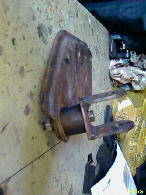

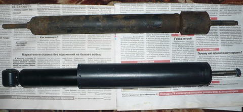

Вот фотография как получилось надо тока зачистить и покрасить. Бо пришло в негодность по внешнему виду.

Монро или Каябо ето как типа оригинал. Но можно и поколхорить как у Аластора на фотке. Я сибе тоже так делал нормально ездило. :-P

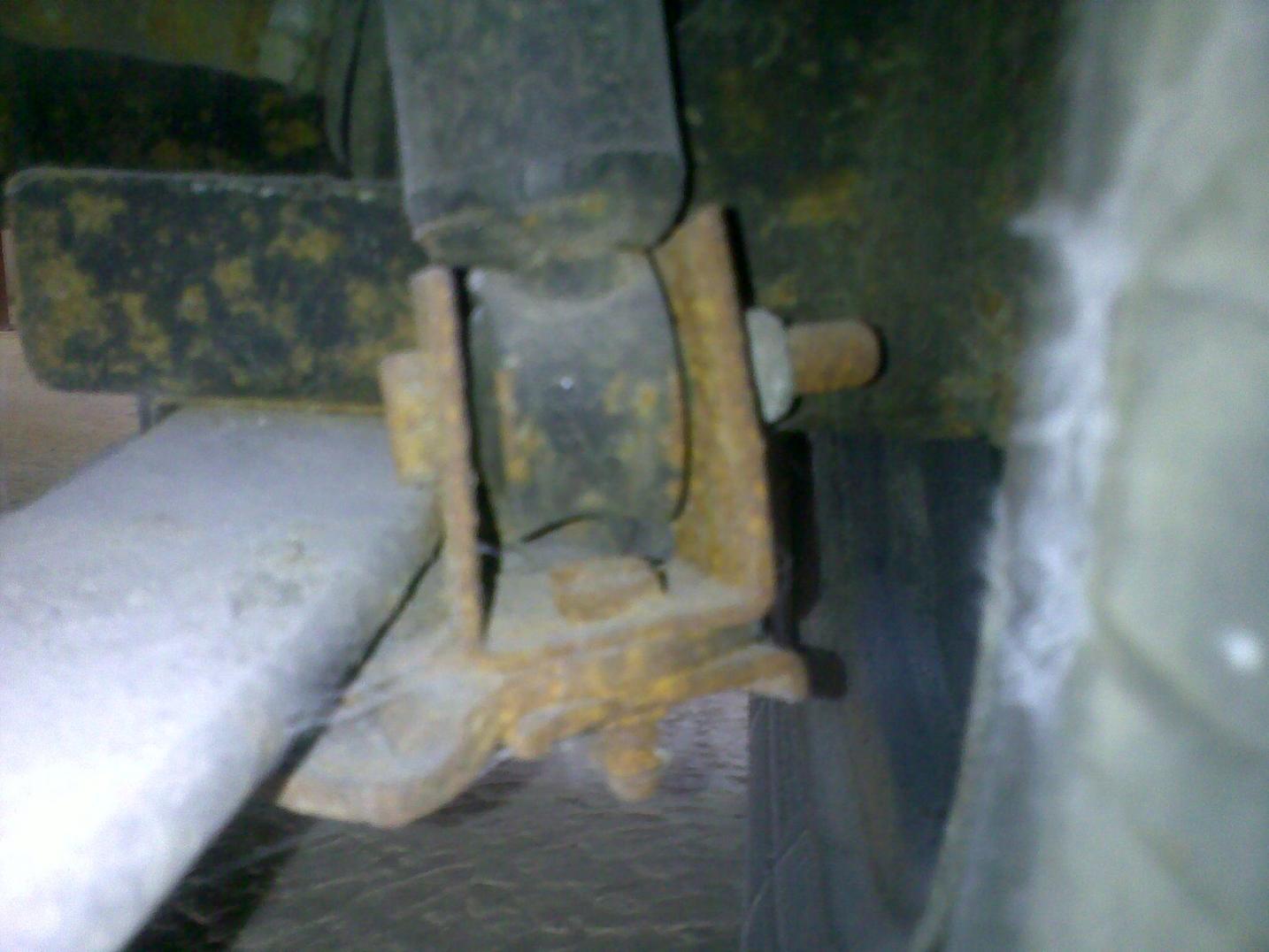

Повідомлення alexnax » Пон жовтня 10, 2011 9:23 pm
А я посмотрел у себя а там вообще, тупо приварен болт к уху аморта. Так что у вас это ещё сложная конструкция, прежний владелец моей машинки не захотел видимо так заморачиваться

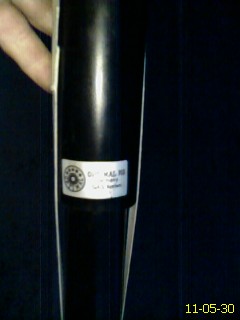

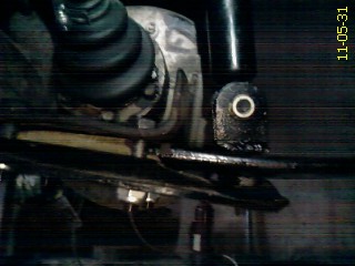

Привет коллеги!!! :bye: вижу пошол разговор за аморы позвольте вмешатся в темку,я у себя делал с промежулочными шайбами честно сказать производителя не помню но фото делал (газо масло) .Как выше сказано тоже выбор был между каябой и... знаю одно што это опелевские аморы
на месте
на лапе
(66.57 Кб) Завантажено 27 разів
амор
амор
подбор
