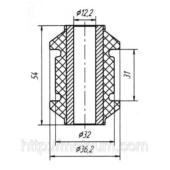

lexa написав:Родной имеет проточки как на рисунке. Вазовский без них , берешь сайл. несешь к точилу и аккуратно делаешь недостающее.
Запрессовывал с помощью мощных тисов смазав резинку жидким силиконом.
И я не помню чтоб сайл. был больше в диаметре на 5мм. Точно с 0,9?
Спасибо за наглядный рисунок.
Сайлентблоки такие: Зображення
Сайлентблок точно с 2109. Вечером попробую забраться в машину и взять сайлентблоки, чтобы сфотать.

И зачем тебе полуэритан?
Re: Сайлентблоки на 340
Повідомлення cfyz » Вів грудня 21, 2010 11:50 am
Я брал обычные, резиновые. По 50 рублей штучка. Фото - первое попавшееся с инета. Приведено для наглядности, не более.

Люди добрые. А может кто-нибудь померять основные размеры сайлент-блока переднего рычага? Например, как на этой картинке:
Сайлент Audi, Seat, Volkswagen, Skoda; 357407182

Сайлентблок я себе на 360-ю ставил от 08-ваз. Правда на рычаге вырезал аккуратно трубку, куда он вставляется и акуратно вварил трубку по размеру под восьмерочный сайлентблок. Получилось даже очень хорошо.
