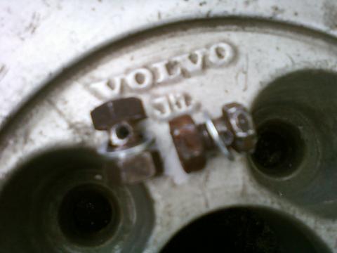

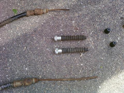

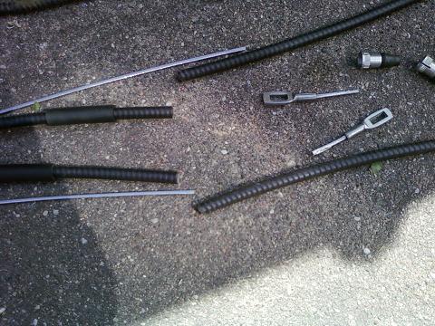

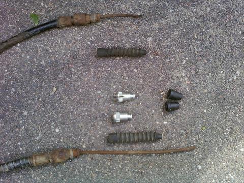

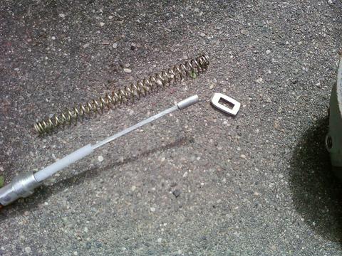

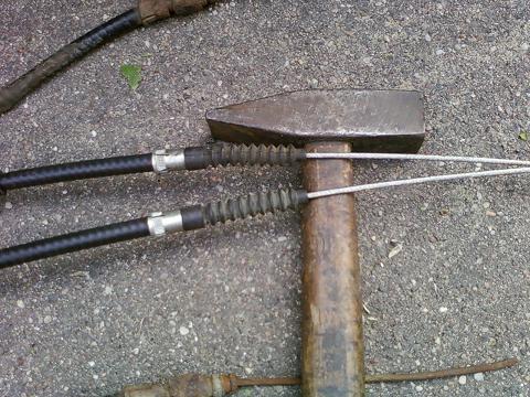

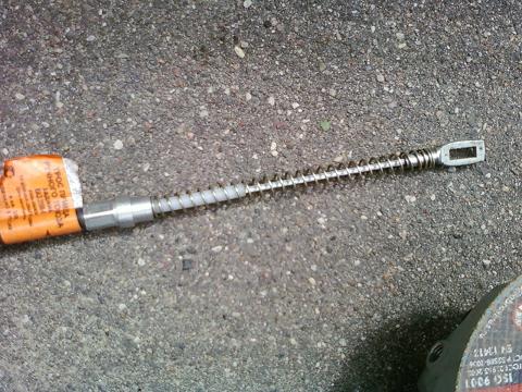

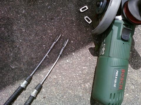

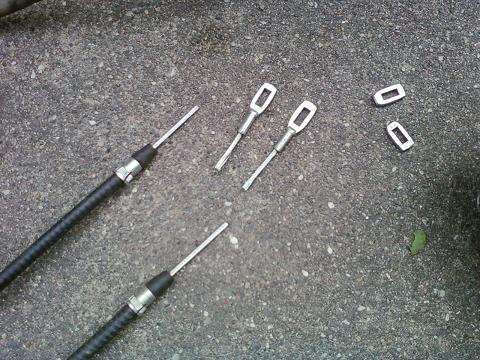

Друзья, я просто не смог пройти мимо и думаю что инфа станет полезной для многих владельцев серии 4хх. Вот нашел у наших соседей на Беларусском форуме темку по замене родного троса ручника на трос от 2108, подумал, что нам тоже это пригодится и тупо содрал ее. В принципе получается дешево и все работает как и с родным тросом.
Вобщем зацените темку, и удачи всем в переделке, фото прилагаю.

Актуальная тема. У меня как раз назревает вопрос реставрации ручника. До меня его переделали (понаваривали) под жигульовские тросики. И выглядит такое чудо не очень, и работать нормально не хочет. Буду возвращать первоначальный вид.
Вот только болты с дырками внушают сомнения: выдержать то они выдержат, а вот залезут ли в посадочные места?

Сергей Doc написав:Актуальная тема. У меня как раз назревает вопрос реставрации ручника. До меня его переделали (понаваривали) под жигульовские тросики. И выглядит такое чудо не очень, и работать нормально не хочет. Буду возвращать первоначальный вид.
Тут уже конечно кто как доработает, может у кого получится лучше, будет только к лучшему.

Не понял я что-то... На последней фотке - у меня такой детали нету. Может потому что тормоза задние дисковые?

Да сделал всё как показано на фото, подходит на колёсных барабанах супер. Правда. сцепку с центральным тросом сделал по другому: пропустил через отверствия концы тросов и зажал двумя болтами (получилось почти как на копейке). Проверено (1000 км) всё работает супер.
