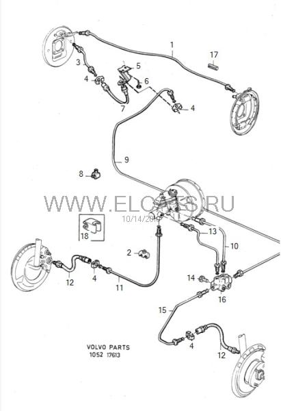

сегодня ездил залить бензином перед продажей,и из шланга номер 12 вылилась тормозная жидкость.
чего мне теперь нужно делать?
купить шланг, а дальше чего просто поставить или там хитрые махинации?

нуно прокачать тормоза.

Для прокачки нужно 2 человека. Один садиться за руль . Второму надо взять ёмкость с тормозной жидкостью, одеть на штуцер прокачки подходящий по диаметру шланг, опустить его в тормозуху. Сидящий за рулём нажимает энергично несколько раз на педаль и потом держит её в нажатом положении. Второй в это время откручивает штуцер примерно на 1 оборот. Со шлангика должны в ёмкость с тормозухой пойти пузырьки воздуха.После этого штуцер закручивается. Повторяется процедура до тех пор пока в ёмкость пойдёт через шлаги жидкость без пузырьков воздуха. Начинать прокачку следует от дальнего колеса, т.е. от правого. Так как шланг потёк передний, думаю в задний контур воздух не попал, и его прокачивать не надо. УДАЧИ!
