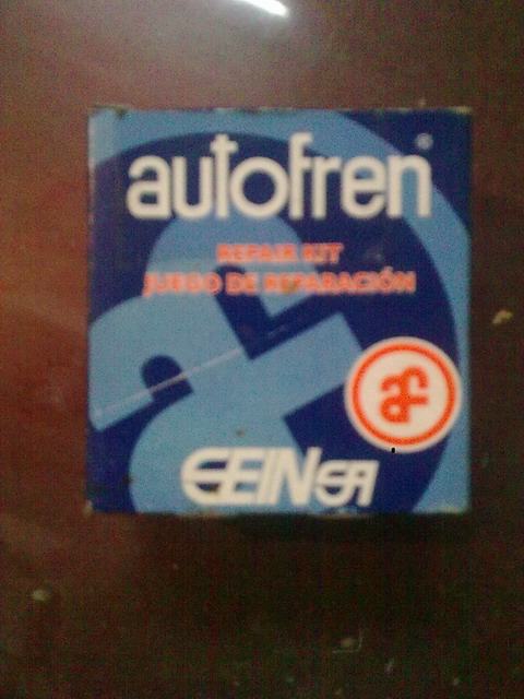

Возможно манжеты отжили своё. У меня такое было, задний контур не работал. Купил ремнабор за 300 рублей, пол года тормоза в норме.

Так я также год назад менял,что уже отжыли что ли?

Может фуфло попалось! А может и выроботка в рабочем цилиндре, что намного хуже!

Да,скорей всего ремкомплект менять надо,или чтото по хуже!
