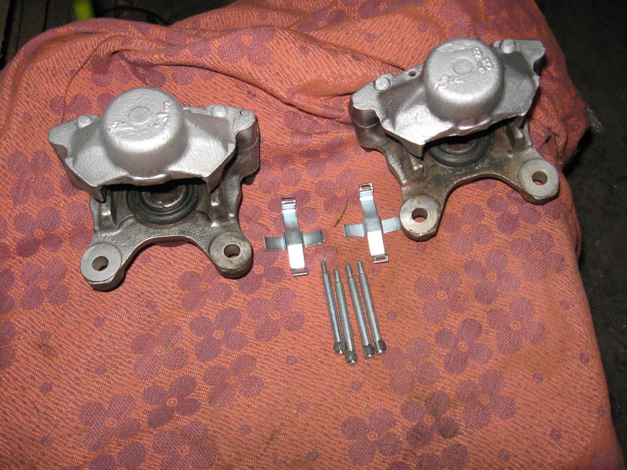

Повідомлення ARTYHA » Чет лютого 10, 2011 11:47 pm
итак, сегодня получил 2 супорта, которые мне по хорошей цене сделал наш уважаемый одноклубник из запорожья romik. так же Рома нашел мне 2 ремкомплекта, за что ему отдельное, большущее спасибо! супорта были полностью разобраны, помыты, почищены. внутренние поверхности и поршни были очищены и отполированы с помощью алмазной пасты и пасты Гоя до зеркального вида. установлены ремкомплекты. все смазано высокотемпературной смазкой для направляющих супортов от very lube. сейчас поршни выходят, да не то что выходят - вылетают, при давлении всего в 3 атмосферы. завтра получу пружинки и направляющие для колодок, торм шланги и на выходных буду собирать!

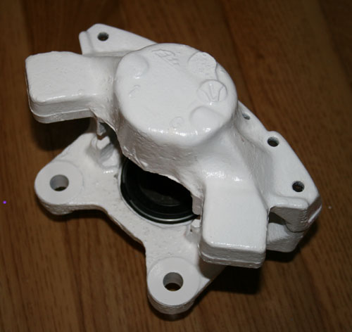

Повідомлення Viking » Суб лютого 12, 2011 10:39 am
а я себе на Каприка вот такие сделал.. Мерлин помог сделать ревизию и из 2-х которые были на мосту + 1 был у меня, в итоге получилось 2 шт на Капри с новыми 38 ремкомплектами

Повідомлення ARTYHA » Суб лютого 12, 2011 7:38 pm
вот такими получились мои супорта, рядом лежат новые ремкомплекты пружин и направляющих.
Re: ремкомплекты супортов 7хх
Повідомлення atol » Суб лютого 12, 2011 8:55 pm
Подскажите пожалуста, а чем вы их так красиво красите. Я так понимаю, высоко -температурной краской -марка?
Повідомлення ARTYHA » Суб лютого 12, 2011 10:49 pm
ну для начала нужно вычистить хорошо, или отпескоструить. потом обработать преобразователем ржавчины. я пользуюсь HI-Gear. он превращает остатки иржы в грунт, достаточно крепкий! и потом красим высокотемпературкой, желательно на силиконовой основе. она ложится лучше
