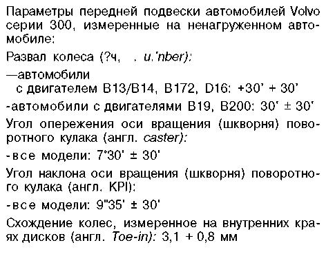

Привет всем.Пацаны,скинте данные на 340 на развал,у кого есть.Или кто как делал?Мне сказали на комп,на стенд нужны данные.

мануал в помощь
viewtopic.php?f=43&t=6682
