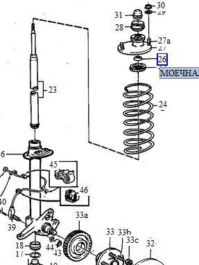

Может быть не сам подшипник, а резиновая шайба (2) в самом верху стойки, нужно подтянуть гайку (3), если не поможет, то подшипник, но эта хрень тоже пищит сильно :?

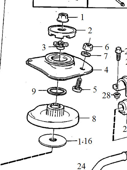

Подскажите на рисунки 2 когда шатаеш машину оно должно немношко ходить, в верх, в низ?

это уже говорит о том что опоре вафельки подкрадываются! и отой мудреной гайки в 7хх 9хх сериях нету!

Re: Скрип
Повідомлення ARTYHA » Пон березня 21, 2011 10:56 pm
номер 3 на рисунке.
Re: Скрип
Повідомлення vagrant » Вів березня 22, 2011 12:23 am
вообще вверх и вниз оно ходить не должно, а когда стойке приходят кранты, т.е. вытекает масло (не беру во внимание подшипник), шатаешь машину и держишь рукой, то в нее как вроде бьет (из-за масла), а мудреная гайка номер три находится чуть ниже и держит опору пружины (на первом рисунке тоже 3) а потом уже собирается все остальное (второй рисунок), и вот если она не притянута тогда верхняя резиновая шайба и трется издавая противный звук. Но это как вариант, просто не слышал сто бы подшипник, когда навернется, скрипел.
