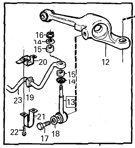

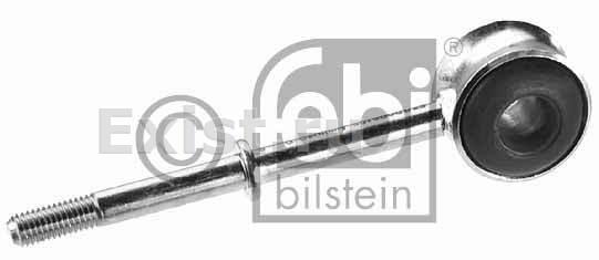

Собрался я перебрать ходовую на своей машинке и имею по этому небольшой вопросик. При закупке всяких втулок натолкнулся на проблему с подбором резиновой втулки в стойку стабилизатора поперечной устойчивости передней подвески. Не могу найти эту резиновую втулку отдельно. Предлагается покупать стойку стабилизатора (поз.13, кат. ном. 9157725) целиком. А стоит она $18,5 каждая. Обидно, если нужна всего навсего только резиновая втулка, которая устанавливается в стойку и стоит между шайбой 18 (почему то моечная машина по Вадису) и рычагом 12. На старой резиновой втулке я нашел каталожный номер 1229789, но exist упорно по этому номеру предлагает коврики на Форд. Обидно. Может кто решал уже подобную проблему? Поделитесь пожалуйста опытом :?
Собственно схема подвески
Вот эта резинка в стойке нужна.

а нечего там решать! нужно или брать стойки в сборе или колхозить. я колхозил. нашел втулки какие-то фебби и обтачивал их и обрезал. фотки вроде есть в бортовике.

Такая стойка в сборе 120 гр по скантеху, отдельно втулка 28 гр.

Если жаба давит покупать новые то виковыриваеш старый сайлентблок, металическую втулку оставляем, берём жигулёвские втулки задних амортов, нужны слегка разбитые но не в хлам, потому что новые не налезут. Добра такого в любом гаражном кооперативе на свалке полно, шайбу 18 ставим по диаметру резиновой втулки шоб не вилазила и будет как родное. Делал себе так когда негде было взять родное, ну а вообще оригинал рулит, но если с тугриками проблем то мой вариант вполне приемлим.
