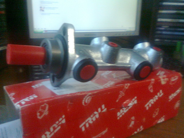

Повідомлення Рожко Александр » П'ят квітня 08, 2011 6:57 pm
А это мой новый ГТЦ

Повідомлення nocomments » Нед квітня 17, 2011 9:38 am
а подробнее можно про новый цилиндр?Сколько денег,кто производитель,где заказывали?какой-то он другой по внешнему виду чем родной.

Re: Главный тормозной на 3**
Повідомлення Рожко Александр » Нед квітня 17, 2011 10:30 am
nocomments написав:а подробнее можно про новый цилиндр?Сколько денег,кто производитель,где заказывали?какой-то он другой по внешнему виду чем родной.
Они просто разные бывают. Фирма TRW (она-же Lucas) Брал через интернет, сайт http://www.autopiter.ru, цена 2500 рублей.

Повідомлення Serij » П'ят квітня 22, 2011 9:52 pm
Поставил недавно себе новый цилиндр. производитель Италия. Брал за 800 гривен у себя в городе. если еще интересует - могу у ребят спросить :D . где они брали - неизвестно 8-) .
по виду отличается только тем, что на нем 4 отверстия, вместо трех. в комлекте идет болт, которым глушится четвертое отверстие.
