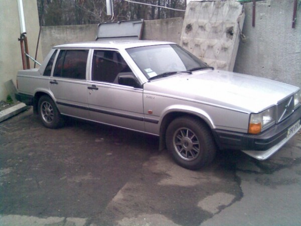

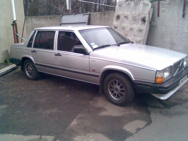

у меня седан. зад задран конкретно. родные тросики ручника поставить не удалось, т.к. они начинают тереться о кронштейны моста. амортизаторы поставил от УАЗа! пружины от какой-то жиги. 8-)

Вот на двоечных пружынах.
Повідомлень: 1353
Re: Ппднятие машины
Повідомлення bober » Пон лютого 20, 2012 9:38 pm
вполне презентабельно и бюджетно. и точить-подкладывать ничего не надо. но у меня ещё выше. 8-)
