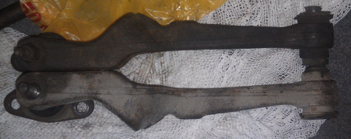

Повідомлення Timosha » П'ят травня 18, 2012 10:46 pm
фото рычагов, разница до центра шаровой больше 1 см.

Re: Разный вылет передних ступиц
Повідомлення bober » Суб травня 19, 2012 7:54 am
это надо было постараться. чёртовы колхозники. :P
