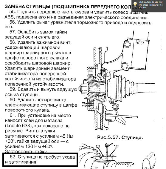

Повідомлення FanVolvo » Чет грудня 13, 2012 11:33 pm
Из мануала

Повідомлення FanVolvo » Суб грудня 15, 2012 10:57 am
Там в низу написано что ступица не ремонтабельная :?

FanVolvo написав:Из мануала
клевый рисунок )) все как на ладони!
а еще есть ли всякие узлы в таких малюнкообразных формах???
KIRUxa написав:cпасибо. понятно, что не чего не ясно... :o
очень понятно, покупаем ступицу без поворотного, крутим 4 при прекраснейших болта и будет вам счастье ))

Повідомлення KIRUxa » Вів січня 01, 2013 2:53 pm
дааа, подшипник ступицы меняется тока в комплекте со ступицей. тему можно закрыть.
