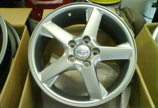

Ребята подскажите встанут ли на мою T6 диски с S70 Meteor R16 et43 6.5
Меня смущает ступичный вылет и узкие они - я так понимаю 215 55 16 резину уже не всунешь? Какие могут быть проблемы в течении эксплуатации как скажутся на поведении машины. Может кто пробовал? Нужен ваш совет. :?

Retvizan77 написав:и узкие они - я так понимаю 215 55 16 резину уже не всунешь?
Для такого размера резины достаточно ширины диска 6J, т.е. резина станет на эти без проблем.

Не все так однозначно. Производитель рекомендует диски с вылетом 43мм только R15, а R16, R17, R18 уже с вылетом 49 мм. Вот здесь http://accessories.volvocars.com/Access ... ling/wheel это все.

ну я считаю что 6.5 для нее мало. у меня 6.5 на т5 и то думаю про шире.

Я на свою 60ку недавно хотел "мясорубки" с бывшей 850й поставить R16 6,5j*ET43, был уверен, что станут т.к. видел на фото 60ки на таких дисках. Вобщем провозился переставил все 4 колеса, давление качнул как надо, поехал... и тут раздался скрежет :roulette: оказалось пер. суппорта терлись об обода, а когда ставил сразу не проверил как крутится т.к. машина на скорости стояла, да и налезли вроде нормально... Родные стояли R16 7J*ET49. Это ж хорошо, что свои в гараже валялись, а не купил, да еще и с другого города, так что аккуратней с "должны стать" :D
