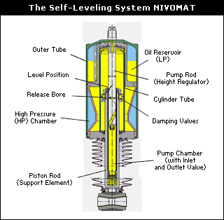

Вот нашел видео,популярно все объясняющее,хоть и язык слегка не наш какой то. :-D

Не знаю как на Volvo , но на Субарах большинство стараются избавиться от задних саморегулирующихся амортизаторов. Пустая машина тряская как телега и задние пассажиры на лежачих полицейских легко достают головой до потолка. Я уже в каком-то посте писал ,что дешевле и сердитей поставить KYB Gas-A-Just высокого давления по 900грн на Existe.

Andrey72 написав:Не знаю как на Volvo , но на Субарах большинство стараются избавиться от задних саморегулирующихся амортизаторов. Пустая машина тряская как телега и задние пассажиры на лежачих полицейских легко достают головой до потолка. Я уже в каком-то посте писал ,что дешевле и сердитей поставить KYB Gas-A-Just высокого давления по 900грн на Existe.
А на субарах нивоматы стоят или саморегулирующиеся амортизаторы? Если нивоматы,да еще подходят на вольво-я готов за каждый, по тыще платить не то,что 900!

Повідомлення TREKKIN » Вів листопада 12, 2013 7:45 pm
Вот один разобрал. При первоначальной его разборке чуть не погибли люди,ну или могли быть травмированы. В общем загнали машину на яму,начали разбирать и нивомат уткнулся в пол.Высоты домкратов не хватило,чтоб еще поднять машину.Решили шток перепилить болгаркой.ВНИМАНИЕ!!! ЭТО ДЕЛАТЬ НЕЛЬЗЯ!!!.Оказывается он пустотелый!!! Результат.Пять человек в масле с ног до головы.Ну а я его забрал для дальнейшей разборки.Результат на фото.

теперь нужно еще обычный аморт для наглядности распилить, что б было с чем сравнить ;)
Re: Кому интересно - о нивоматах...
Повідомлення leo_run » Чет лютого 06, 2014 12:51 pm
ипанутся это ж надо ума .. там 200 атм всрацца
