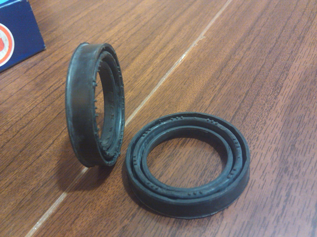

Передний суппорт Bendix. 2х поршневой 40мм 2торм шланга.
Не могу подобрать пыльник! Два раза был в СКАНе. Перерыл все каталоги!
купил sainsa D4136 - даже близко не подходит!
вот он
СКАН рекомендовал D4060 - но он то же другой конфигурации!
В нем просто гладкая поверхность без выступов. Единственная тонкая проточка (до 1мм) под краем, в глубине!
Те пыльники, которые стоят там, такое впечатление, что привулканизированы... Еле отдираются...
З.Ы. добавил фотки

Повідомлення ARTYHA » П'ят липня 19, 2013 11:31 pm
я брал тупо на экзисте "сейнса" и всё. все ставил и пучком, есть гемор в монтаже нового пыльника в супорт!
дрочь еще тот, необходимо хорошо вычистить канавку и закругленной отверткой его туда по кругу затолкать.

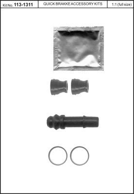

Повідомлення Саня_850 » Суб липня 20, 2013 9:58 pm
А что с тем который я присылал?

Повідомлення Саня_850 » Суб липня 20, 2013 11:15 pm
вот

Саня_850 написав:вот
А где же сам пыльник? :o

Повідомлення ARTYHA » Нед липня 21, 2013 12:03 pm
Seinsa D4060
Ert 400348
в этом ремкомплекте есть 4 пыльника. там есть и с кольцом и те что засовываются в проточку.
я брал такой.
те что с кольцом пыльники дето остались и валяются по сей день.
и у тебя именно под эти пыльники, с кольцом. в тех супортах где проточка, там юбка намного ниже.
в общем если хо, я пороюсь у себя в подвале, мож найду эти пыльники, да выручу тебя за спасибо))))

Повідомлення Denis_gl » Нед липня 21, 2013 3:12 pm
DimaVOLVO написав:Походу это тот редкий случай когда край пыльника который в супорт вставляется должен быть с металлической вставкой, поедь к Лавренкам у них были вроде такие эксклюзивные. У Grigor такая же песня помоему была
Не, звыняй, к Лавренкам я поеду в самый последний ммоент! :?
ARTYHA написав:Seinsa D4060
Ert 400348
я брал такой.
Если в 4060 - есть 2 варианта - то может действительно!
Потому как комплаект 4060 я держал в руках в СКАНе. - не тот пыльник!
Посмотри пожалуйста у себя! Я буду мегапризнателен! :drinks:
А то у меня остается только вариант покупки другого суппорта... :sad:

Повідомлення ARTYHA » Нед липня 21, 2013 10:04 pm
всетаки комплект тот. там сразу под 2 вида супорта, по этому он и стоит нехило.
День, вот что нашел. кидаю фотку. вроде они.
они в стальной обойме там. есть 4 штуки.
куда отправлять, данные напиши.

Да, это они! Только Д4060 сейчас тоит 50-60грн и с одним видом пыльника!
данные кидаю в личку!

Деня, ну что там? получил пыльники? подошли?
Re: помогите с ремкомплектом суппорта 940
Повідомлення Denis_gl » Чет липня 25, 2013 9:52 am
СМС пришла, что пыльники на складе. Но я вчера поздновато из командировки ехал - уже не успевал забрать.
через 30минут пойду заберу!
Ну а чего они не подойдут? Подойдут конечно! :)
Спасибо тебе огромное! Выставляй счет! :)
