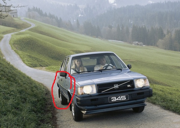

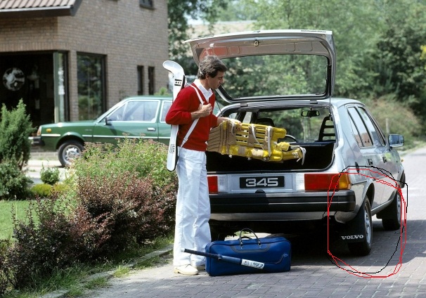

Повідомлення zavgar666 » Нед листопада 03, 2013 6:56 pm
MOOSE написав:
solohino написав:скорее всего с углами установки начудили
хавало б с одной стороны, либо наружку либо внутрянку, но никак не две
Двусторонний износ скорее всего от проверки давления в шинах на "глаз". Проблема в том, что ускорено изнашивается одна шина. А вот по фото очень похоже на рихтованую балку. Там развал должен быть отрицательный 2 градуса, а на фото его почему-то совсем не заметно.
вы хотели по корявой фото увидеть отрицательный развал в 2 градуса? :o
Спросите у любого владельца тройки, а ещё лучше посмотрите на неё внимательно. Надоедает иногда отвечать на вопросы по поводу "прогнутой" балки или разбитой задней подвески. Видно его на любой фотографии.
так у меня была тройка)

Re: стерлось колесо - куда смотреть. 340-я
Повідомлення MOOSE » Нед листопада 03, 2013 8:21 pm
zavgar666 написав:А вот оно что! Я забыл что вы всегда правы. Топикстартеру извенение за флуд, а с Вами спорить бесполезно...
бесполезно мерять развал по фото :-P
Повідомлення zavgar666 » Нед листопада 03, 2013 8:37 pm
Ещё раз извенения топикстартеру.
