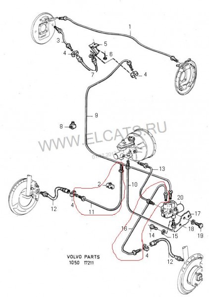

Вопрос состоит вот в чём, передние тормозные трубки 11 и 16 от чего подходят?

Мерять длинну,идти в магазин и спрашивать трубки с ланоса,шаг резьбы там тот что надо,или покупать переходники и вазовские трубки.

у нас на базаре любые трубки обжимают. хоть медь хоть сталь.

Я на авторынке покупал по длине, там шаг резьбы вроде бы 1, точно не помню но 100% меньше чем на ваз. В наличии они были без проблем.
