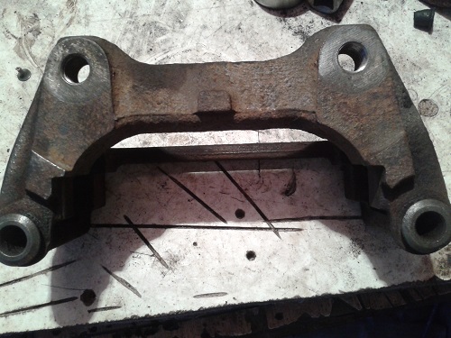

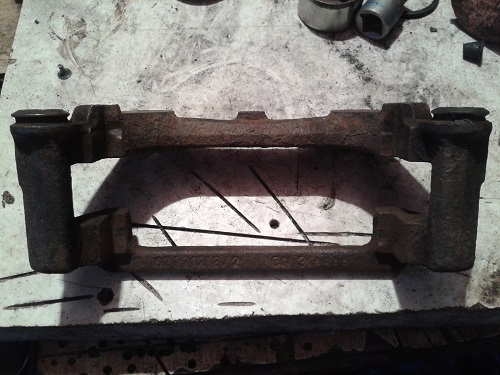

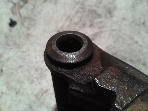

Имеем передний суппорт Гирлинг на 740й. Проблема в дребезжании суппорта в направляющих. Выработан эллипс в скобе . Замена скобы? или что то еще?
Как вариант, выточить новые пальцы, а в скобе рассверлить новые посадки?

На 340-й так и делал. Пальцы выточили на 1 мм толще, а дырки прошел разводкой.
Только вот у меня была проблемка -- развертка прошла точно, а пальцы выточили где-то +0,15 мм

Повідомлення lexa » П'ят квітня 18, 2014 10:14 am
Григорий написав:Леха,а диаметр тормозных дисков у тебя какой?Если 282мм,то скинь пожалуйста номерок который на скобе :-P
Диаметр 282 , на скобе вроде 67321212/2 , номер по оригиналу 8251153.
AndreyKa написав:Хошь подарю передний суппорт?
а то :idea:
На фото скоба левая, на правой эллипс сумашедший . Разбито яйцом.
