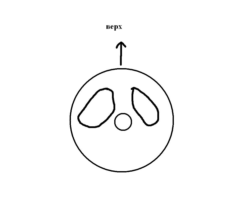

Как правильно установить сайлентблок заднего моста? Куда направить стрелку? В мануалах нет даже намёка. Я вижу самыё подробные мануалы по вольво только на 340.

Повідомлення Stas340 » Вів березня 17, 2015 10:41 am
Re: Сайлентблоки заднего моста 240.
Повідомлення Stas340 » Вів березня 17, 2015 10:43 am
еще лучше сразу сделать разрезную дистанционную втулку между ушами моста чтобы при запресовке сайлента ухо не уходило и расстояние между ушами оставалось одинаковое
фото приспособы есть тут http://www.k-jet.org/files/greenbooks/2 ... ension.pdf
ЗЫ дело довольно геморное, старый легче вырезать

Лежит пара сайлентов,один оригинальный,так вот стрелка -треугольник указывает вниз,и написано DOWN (треугольник) NEDAT. Вообще меняются приспособой-сьемником(труба с винтом),но при отсутствии просто кувалдой и надставкой.
