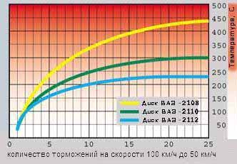

А хід моєї думки: стандартні 260 вентильовані бліни працюють як насоси, при чому качають повітря саме зі сторони ступиці(там де грязезахисна пластина стоїть). самі диски та сюппорти знаходяться ніби в аеродинамічній тіні за ободом і тому потік повітря з сторони вулиці мінімальний, і наявність ковпака особо і не впливае на загальну картину(хоча вони в мене є, оригінальні, але впадло чіпляти(лежать в гаражі)), можна впринципі викинути грязезахист-мало би помогти, але на мокрій дорозі при вїзді в калабаню може покрутити бліни, всякі піддуви спойлера на ричаги, титани-вентилятори на теплопровідну пасту перфорвані диски які качають ще зі сторони колеса, звичайно дають результат проте-це має носити характер доповнення
графік для ваз невентильовані, вентильовані і вентильовані збільшені на 21мм
І Хватить мене переконувати в несправності моїх тормозів-Вони справні(Диски нові, колодки нові, поршеньки чисті, манжети, пильникі нові, смазка цилінрів-slipkote 211, смазка направляючих-trw PFG-110. на скобах і на колодках(не із сторони бліна) антиприхватка високотемпературна, ні літолу ні нігролу, ні графітки там ніграма, ковпаків немає), я не сьогодні то придумав, я то трохи вже передивився варіанти, я вже трохи навіть зробив висновки. Лишилося тільки підібрати комплект і купити установочний комплект(неохота їздити по шротах та підбирати наугад).
