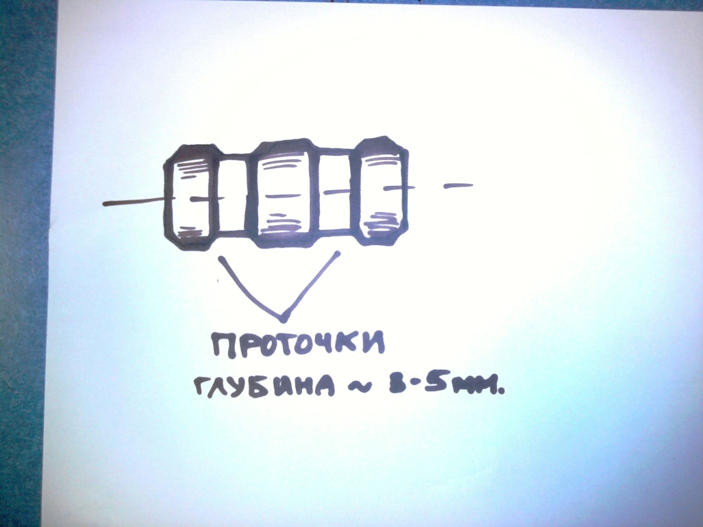

После потери одного сайлента(смотри выше) выкрутились так. Сайлентблок рычага передней подвески 08,09 - он немного менше размером по длине примерно на 2-3мм. по втулке. Сделали канавки точилом по середине сайлента как на оригинале - засадили в рычаг. Длину втулки компенсировали установкой двух шайб ( 08,09-шайба заднего аморта- она большого диаметра+тарельчатая - она же ставится на наши опорники передка). Получилось даже очень гуд. На рессоры стали втулки от волги , единственное но , родные болты volvo на 10, а с волги на 12. Затяжка при полной нагрузке(пять человек на заднем сиденье).

Бери сайлент от ваз 08,09 рычага передней подвески и бери сразу шайбу с той же 08,09 которая стоит на задних стойках в кузове.
Все вместе прекрасно заходит в рычаг( сайлент заходит , шайба рядом)

Покупал я это сайленблок. Мне не удалось его запрессовать в рычаг. Запрессовывал винтовым прессом. Диаметр сайлентблока на 5 мм больше отверстия в рычаге. Сайлентблок порвало.
Видимо, нужно изготовить конусную оправку. С диаметра сайлентблока на диаметр отверстия.
А Вы как запрессовывали?

Родной имеет проточки как на рисунке. Вазовский без них , берешь сайл. несешь к точилу и аккуратно делаешь недостающее.
Запрессовывал с помощью мощных тисов смазав резинку жидким силиконом.
И я не помню чтоб сайл. был больше в диаметре на 5мм. Точно с 0,9?
