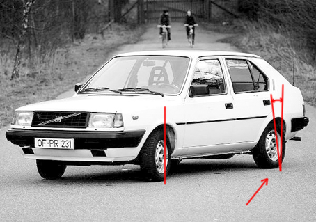

Заметил одну вещь и теперь ломаю голову, сзади колеса находятся как бы под определенным углом, если передние стоят вертикально то у задних есть наклон, причем обращал внимание что у многих машин есть такое... :o На форумах ничего не нашел толком, кто говорит что это нормально... Может кто объяснит, в чем причина?

пффф... ты имеешь в виду, что развал у задних колес обратный? так это норма. они у всех троек так. точно не готов сказать какие там параметры, но это нужно искать мануал по 3-ке и вычитывать...

Stas340 написав:если на будущее:
Конструкция задней подвески автомобилей Volvo серии 300 (рис. 6.3.1) основана на т.наз. оси De Dion, часто применяемой в спортивных автомобилях. Эта конструкция характеризуется хорошими тяговыми характеристиками благодаря поддержанию постоянной величины угла развала колес задней оси относительно поверхности дороги при удовлетворительном комфорте езды (малый не-подрессоренный вес). Колеса подвешены в кузове с помощью листовых рессор с единственным параболическим листе изменяемого сечения. Как и в передней подвеске, здесь применены гидравлические амортизаторы двойного действия. С правой стороны размещена продольная реактивная штанга, соединяющая корпус ступицы заднего колеса с корпусом автомобиля. Заднюю точку ее крепления можно регулировать с тем, чтобы перемещение подвески не ограничивалось этой тягой. Система регулировки бывает двух типов:
-с эксцентрической регулировочной шайбой, когда правильная установка состоит в том, чтобы расстояния "X" на рис. 6.3.2 были одинаковыми.
— с овальным отверстием болта крепления, который при монтаже устанавливается таким образом, чтобы тяга могла свободно двигаться в отверстии (когда автомобиль стоит на плоской, горизонтальной поверхности).
В обоих вариантах крепления реактивной тяги болт крепления затягивается моментом 53 Нм.
Если и начнет есть резину то спасет только замена оной. Угол развала никаким образом не регулируется.
Это норма для 340/360, я даже брызговики задние поставил только для того чтобы меньше доставали с утверждениями типа "У тебя задней подвеске вафли" и т.д. Равнять и заниматься прочим онанизмом не стоит)))
В мануале в разделе задняя подвеска расписаны углы развала колес которые можно проверить вместе с передними

фух, спасибо) Я догадывался, потому как даже на фото у других 340 это тоже заметно...

Может и мне кто подскажет что может быть,постоянно жрет резину на заднем правом колесе,хватает где то на 10 тыс.км.левого чуток больше.
Что может быть?

Был перегруз. Загнуло балку.
Решается заменой балки, или заменой шин через 10 тыс., или разностенная проставка под ступицу (сверху толще - снизу тоньше). Но дешевле заменить балку.

Вот какая инфа у меня есть
Углы установки колес в нагруженномсо¬стояниишасси.
Исходныепараметры: развалколес — + 0° 30' (-30') для модели с двигателем 1,4 л; 0° 30' +(-) 30' — для всех других; продольныйнаклон оси поворота — 7° 30' +(-) 30'; по¬перечныйнаклонповорота — 9° 35' +(-) 30'. Схождениеколес — 3,1 +(-) 0,8 мм. Задняяподвеска — зависимая типа "Де-Дион" на однолистовыхрессорах. Углы установки шасси не регулируются. Развалколесотрицательный —2° +(-) 30'. Схождение — +(-) 3,0 мм. Тормозная система — двухконтурная, передниетормоза — дисковые с наружнымдиаметром диска 239 мм. Задниетормоза — барабанные с внутреннимдиаметром 203,2—204,7 мм. 6. ГСМ и заправочныеемкости. Топливо — бензин АИ-95. Емкостьтопливного бака — 45 л для моделей с двигателем "1,4" и "1,7", 57 л для двигателей "2,0". Сорт моторного масла — класса API SF вязкостью по SAE 10W40 или 15W50. Изотечественныханалогов — М 5з/10П или М 63/12 П. Периодичностьзамены — 10000 км. Емкость масляного картера для разныхдвигателей: "1,4"— 3,5л; "1,7"— 5,5л и "2,0" —4,5л. Охлаждающаяжидкость — типа "Тосол-А40". Емкостьсистемыохлаждения для разныхдвигателей: 1,4—5,3л; "1,7"— 8,0 л и "2,0"—7,0...8,0 л. Периодичностьзамены — по необходимости. Сорт масла для коробки передач вязкостью SAE 80W90 класса API GL1 или ATF "Type A Suffixe А". Емкостикартеров: "М45" 2,15 л; "М47" — 2,8 л. Периодичностьзамены — 20000 км. Сорт масла для главнойпередачи — гипоидноевязкостью SAE90 или SAE 80W90 классов API GL5 или MIL-L 2105В или С. Емкость картера — 1,35—1,5 л; периодичностьзамены масла — 20000 км. Тормознаяжидкость типа DOT4 (отечественныйзаменитель — "Роса") с периодичностьюзаменыкаждые 2 года. 7. Моменты затяжки резьбовыхсоединений. Затяжка болтов (гаек) крепления головки блока — строго по инструкции. Двигатель 1,4 л: затяжка до 27 Нм, прогревдви¬гателя, отпускание на 90° с охлаждением в течение 2,5ч, затем затяжка до 60 Нм. Двигатель 1,7 л: в 4 этапа: 1 этап — затяжка в 30 Нм, 2 этап — 70 Нм, затемпосле 3 мин. отпускание до 20 Нм и на 4 этапедоворот + 120°. Двигатели 2,0 л: 3 этапа — сначала 20 Нм, затем до 60 Нм и доворот на 90°. Момент затяжки гаекступицведущихколес: 245 Нм для машин с двигателями "1,4" и "1,7" и 220 Нм для двухлитровых.
