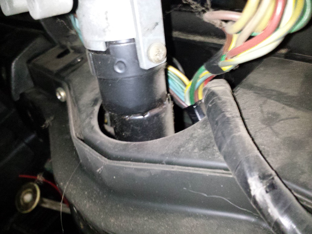

Повідомлення Timosha » Пон листопада 23, 2015 10:03 am
При езде был стук в рулевой при осмотре рулевая рейка была целая. оказалось что стучит возле руля, при снятии пластика вылезло что труба вала руля повреждена, подскажите в чем тут проблема, зачем было рубить трубу, или тут проблема в другом ?
Можно ли вставить трубку сверху и заварить ?

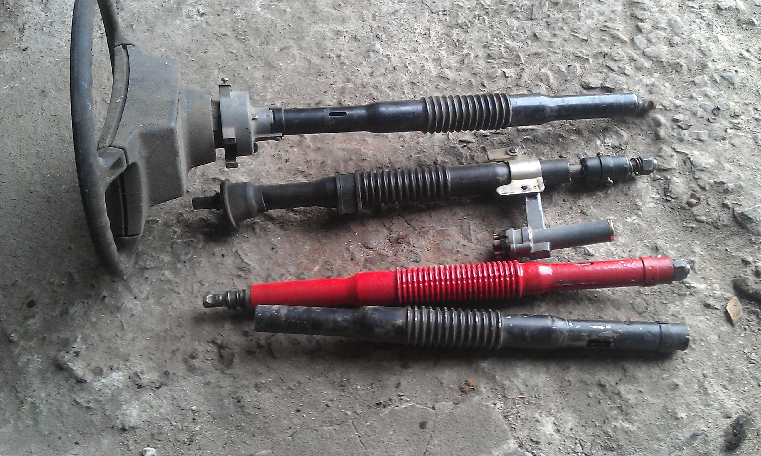

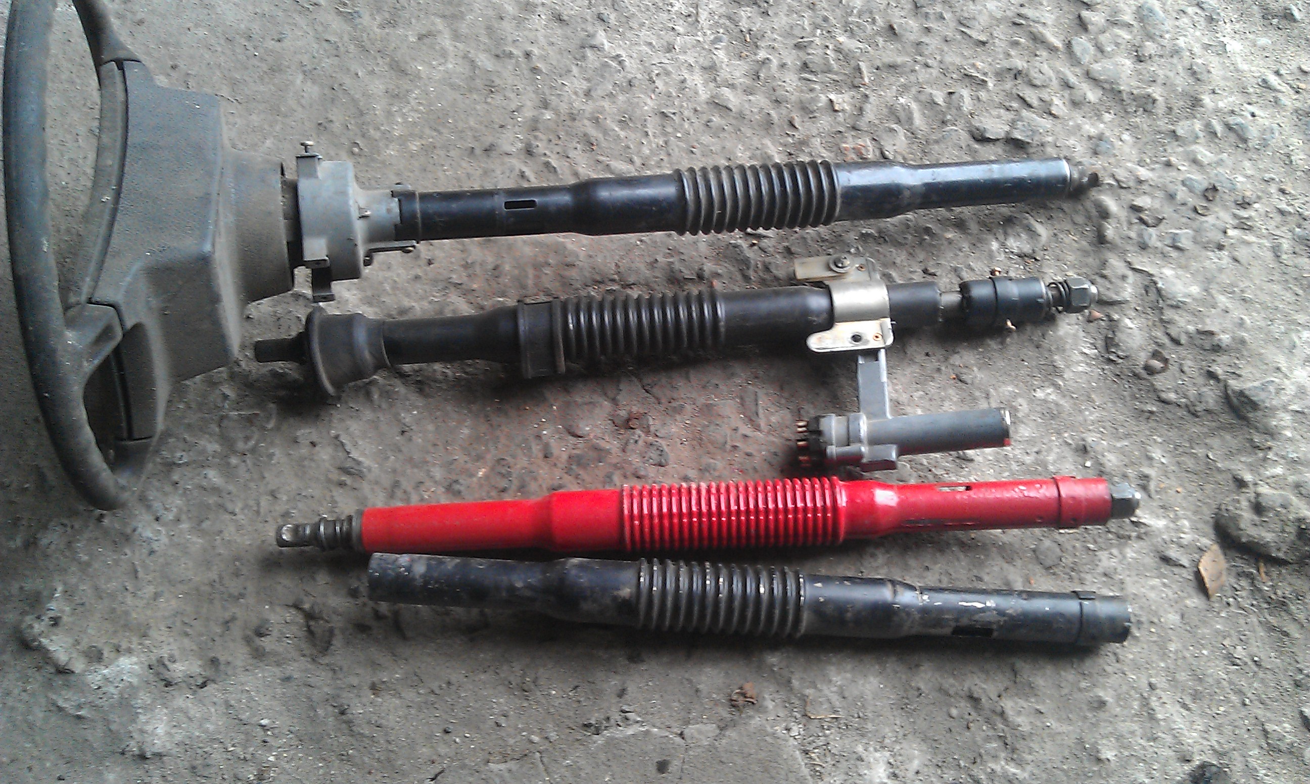

Повідомлення volvo244DLs » Вів листопада 24, 2015 11:48 am
Никто ее не рубил. Есть у меня 4 штуки. Вечером покажу. На одной такая же беда точь в точь как и него. А три другие отличные. Гармошка служит для складывания при ударе. Я разбирал и валы тоже. Там стоит внутри шлиц и с одной стороны распирается балтом, а с низу стоит на пластиковом стопоре. При ударе обрезает этот стопор и вал складывается. Где то 7-9см. Я не исключаю что этот обрез то же служит для какой защиты и безопастности.

Повідомлення volvo244DLs » Вів листопада 24, 2015 9:01 pm
Вот фото.
