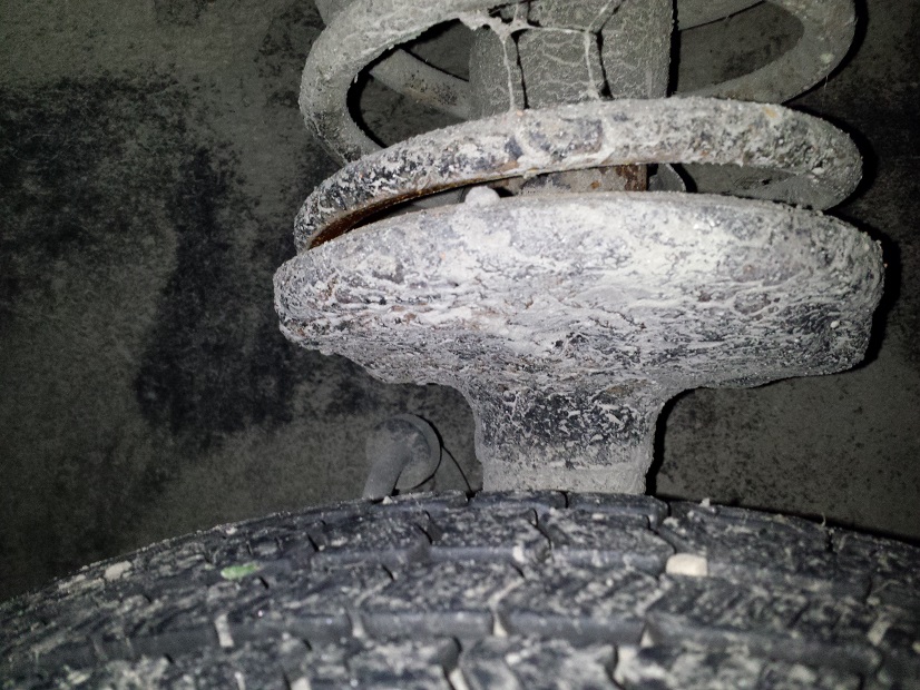

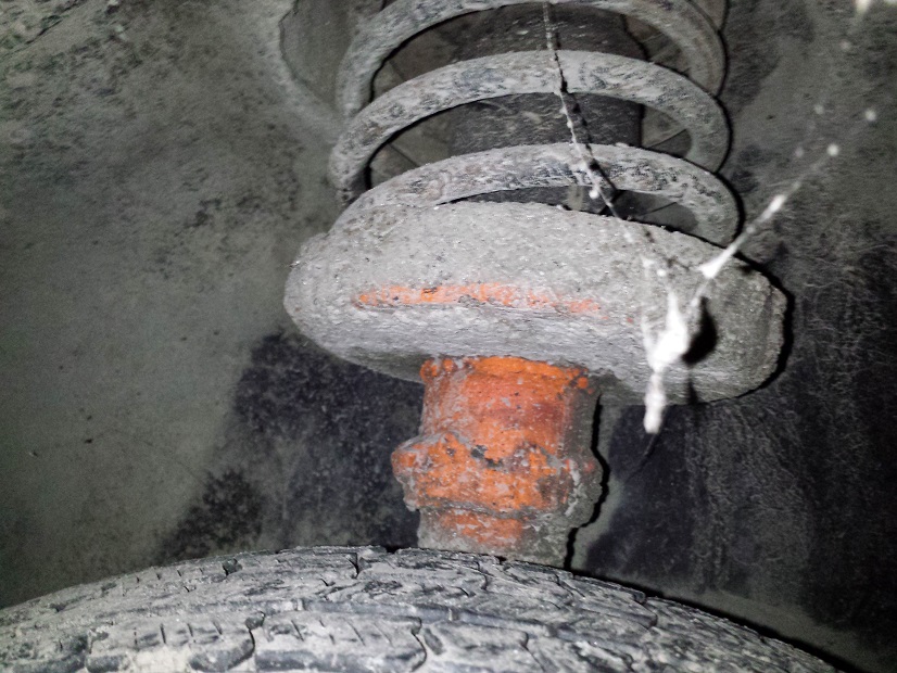

Повідомлення Timosha » Пон грудня 07, 2015 4:15 pm
Нужен совет, походу колхоз все же нашел, чудо инженерной мысли, подскажите есть ли разница в передних стойках, или они все одинаковые, помню в 940 на одной подшипник был с тормозным диском, а на другой отдельно, как тут, и какая цена ?

Повідомлення volvo244DLs » Пон грудня 07, 2015 4:53 pm
Стойки в принципе все одинаковые. Только разница в цапфе. Были цапфы с разными подшипниками. Одни шли к примеру с подшипником 12749 малый и 68149большой.Это большие подшипники, а были цапфы с меньшими размерами. На цапфе с большими подшипниками не было шайбы под гайкой , а шла только гайка- шайба. На малых цапфах шла стопорная шайба и гайка коронка там и там. Вот и вся разница . Там у Вас крутой колхоз на стойке желтого цвета. И не исключено, что и пружина не родная, Но нужно смотреть .
Цены на стойки разные. Все зависит от их состояния . Неделю назад продал одну за 150гр, а есть и по 600гр. Подшипники на цапфы в пределах 400- 550 за пару - новые.
