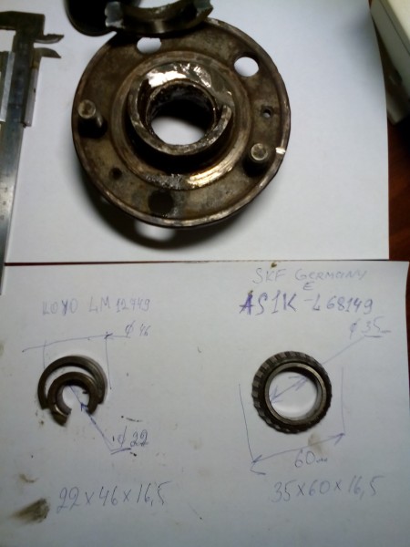

рассыпался наружный подшипник и приварилась к цапфе внутренняя обойма. Никакие танцы с бубном вокруг ступицы не помогут! проверено: -сьемники
-греть-сьемники
греть-сьемник-кувалда .....
Выход 1- менять ступицу в сборе с трубой амортизатора или всю стойку.
2-болгарка ,выбиваем шпильки ,АККУРАТНО режем ступицу и подшипник над цапфой(сектор 120- 160град)
зубильце и она наша навеки. Оцениваем разрушения цапфы.
Если катастрофа -возврат к пункту №1
Если не критично -нулевочка и в добрый путь! (Обязательно перед сборкой примерить новый подшипник- посадку на цапфу!
Теперь о граблях! :roulette:
Передняя ступица- 2вида:
1- цапфа с прорезью и шайба с пыптиком потом гайка . Под это ступица с подшипниками
-- наружный LM11949 (19,05*45,237*15,494)
-- внутренний LM67048(31,75*59,131*15,875)
2-цапфа без прорези и гайка-шайба единая-----ступица под подшипники:
наружный LM12749/11(21,986*45,974*15,494)
внутренний LM68149/11 (34,99*59,97*15,88)
Ознакомительно 8-)
Важно ! Если брать комплект подшипников на ступицу проблем быть не должно
При подборе поштучно обращать внимание на маркировку наружного кольца -последние две цифры ( примером 11 или 10) обозначают наружный диаметр кольца под посадку в ступицу и диаметры существенно отличаются (еще одни грабли)
Подшипник LM12749/10 (21.987x45.237x16.637)
Подшипник LM 12749/11 размеры 21,987*45,974*15,494
