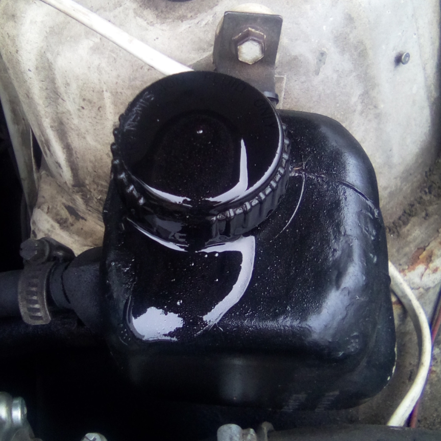

Добрый вечер всем.
Volvo 760 Turbo (1983), 2.3, M46.
Назревает проблема с гидроусилителем. А может, и уже назрела.
Признаки такие: появился гул, даже на холостых. При повороте руля усиливается.
Однажды парковался и выворачивал руль от упора до упора. В итоге - полный бачок масла с воздушными пузырьками и даже пошло через верх...
Подтеканий нигде нет. Шланги закручены, рейка сухая.
Вопрос: как мне кажется, это накрывается насос? Идет подсос воздуха через него?
Выход: ремонт или замена?
Буду благодарен за советы.

все правильно насос під ремонт або заміну, там подшипник гудить, а піна значить вже й сальнику гаплик! Насос ремонтується в гаражних умовах!

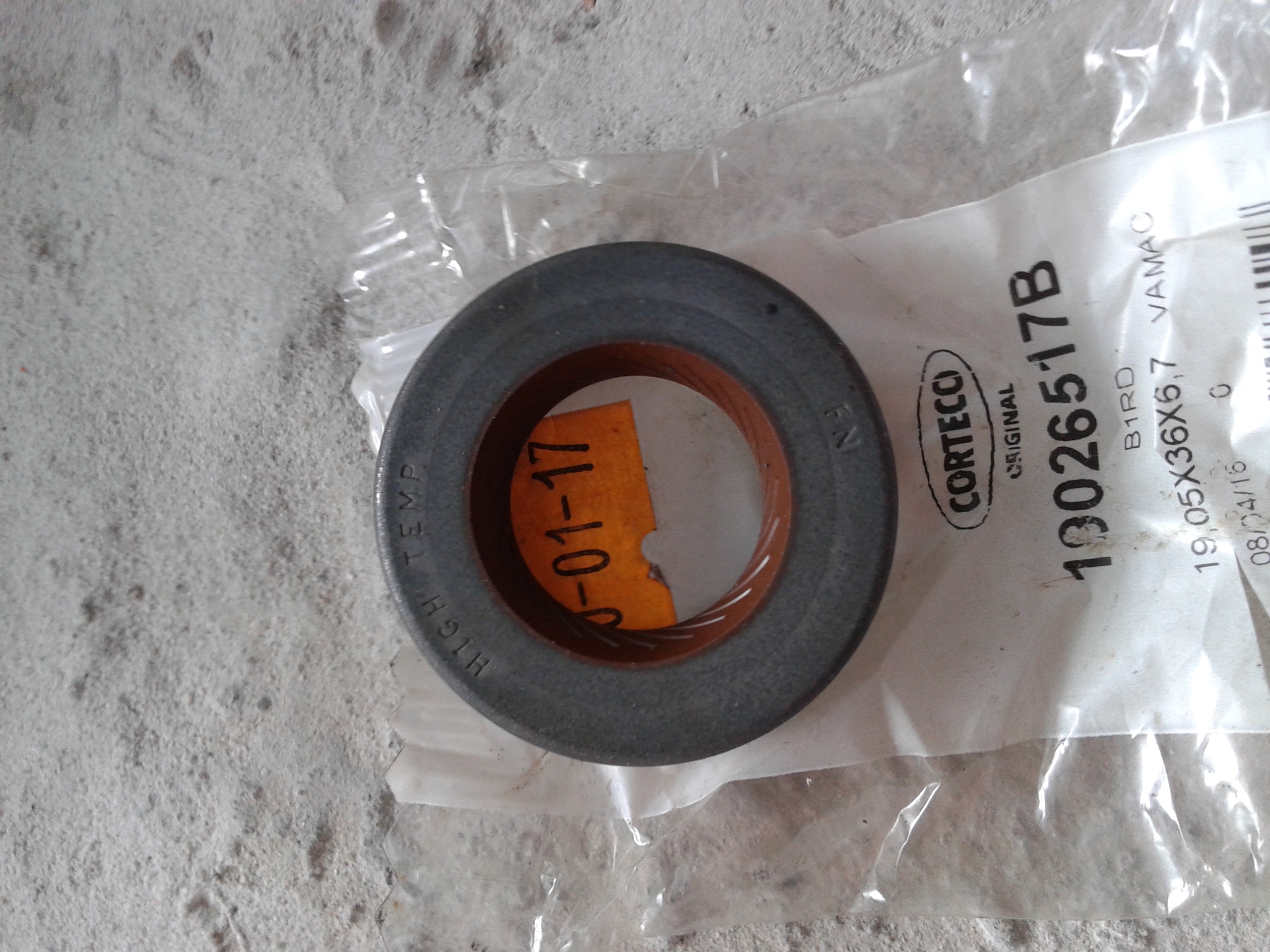

Є насоc на продаж а також є сальник. Подшипник там 6203 - є у вільній продажі в любому магазині (навіть в епіцентрі)

Сальники там разные бывают.

Вище товариш пише, що сальники можуть бути різні. Чи так це?

да сальников 2 варианта

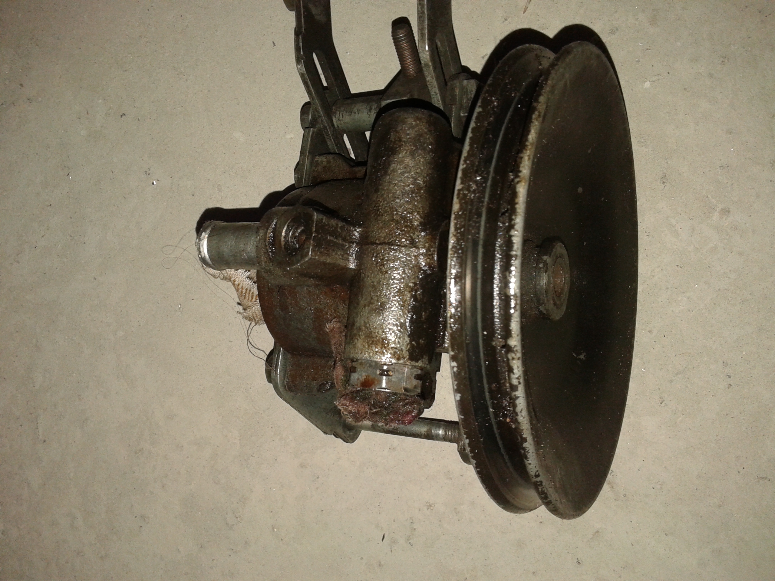

Ну значит перебрал я уже таких насосов штук пять, подшипник во всех одинаковый 6203.
Внутренности тоже одинаковые, а вот валы бывают разные, с утолщением под сальник и без, соответственно и сальник разный. Могу сделать фотку на выходных и показать. Шкив напрессован на вал, снять прессом не всегда получается, нужен специальный съемник который вкручивается во внутрь вала, резьба там дюймовая.
На 960 насосе я приучился залазить под шкив и снимать стопорное кольцо, после чего шкив вместе с валом выходит из корпуса, и потом можно его нормально поставить на пресс и выпрессовать вал. на 850 так не получается, потому что шкив посажен глубже на вал на 8 мм.

Сальник брал за 150 грн подшипник SKF за 100

так, сальники різні, цей насос з 940 1997 р. то на нього цей сальник замалий, він підійде до старішої моделі (якраз той що в тебе мабуть).
Цей насос з моєї машини, в мене в одну сторону повертається руль туго в іншу легко. Розібрав його промив та поставив новий підшипник.але проблема залишилась. потом для перевірки купив інший ГУР у Веста поміняв але руль аналогічно крутиться, тобто по факту оказалась проблема в рейці. Тому зараз маю два робочих насоса. Можу продати той що брав у Веста (800 грн), або цей що на фото 750 грн.
Сальник купляв в районі 200 грн. продам за 150. Поки не розбиреш насоса незнатимеш чи він підійде тому і я лоханувся.

Наскільки я зрозумів, той насос, що на фото, з 940 з новим підшипником і старим сальником - 750 грн.
А другий (Веста), нічого не міняно, просто робочий - 800 грн.
Так?
Так?
так!
