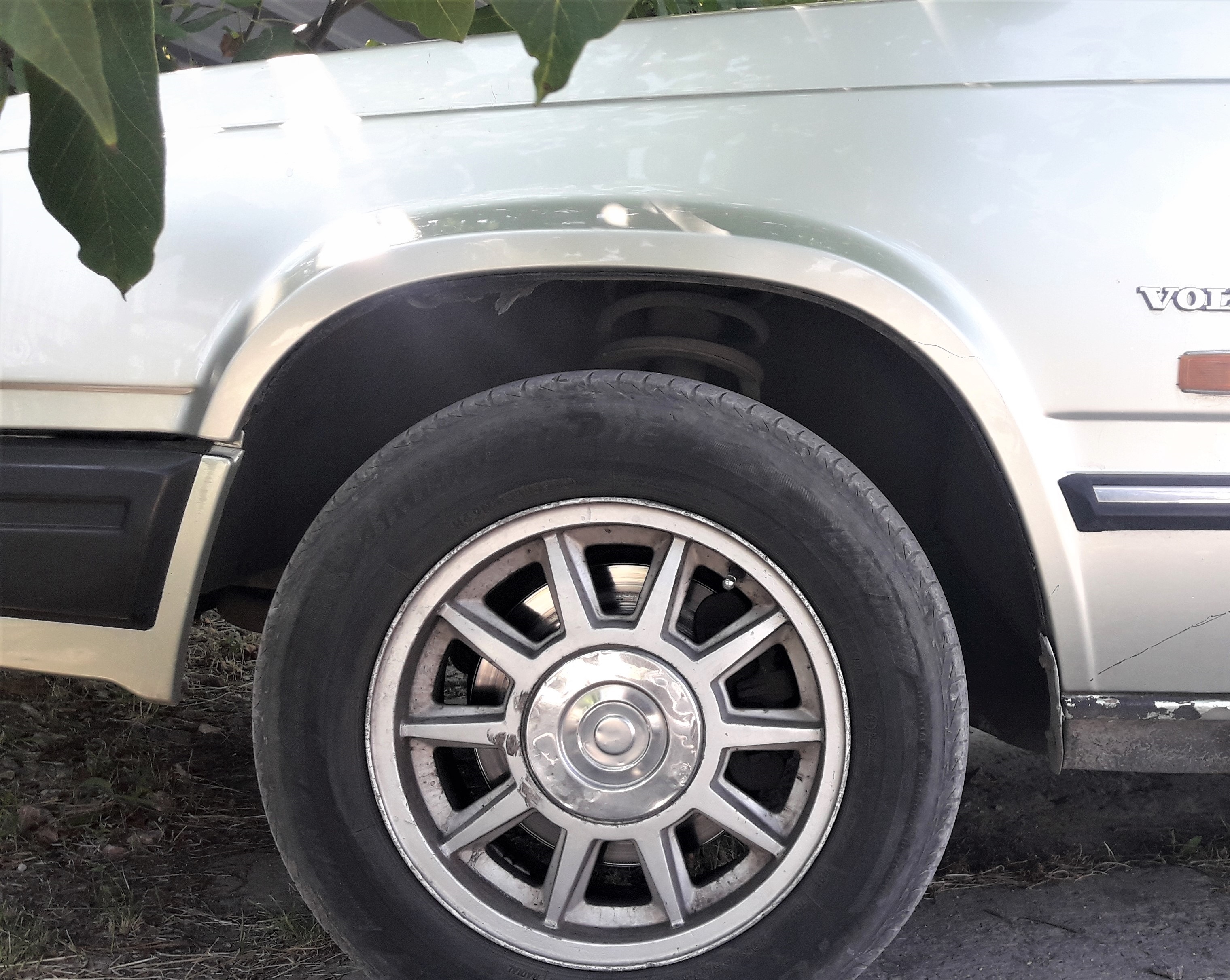

Вот стоят не новые,сколько им лет-без понятия...потому спорный вопрос,седан,дизель,ничего не цепляет.
Re: помогите подобрать пружины на 740
Повідомлення bober » Сер серпня 09, 2017 2:52 pm
это передок, там попроще. у меня до сих пор стоят родные, такой же зазор. а вот на задку повеселей. кто хочет- пусть сыграет в лотерею. последнюю (третью!) пару пружин я то ли выкинул, то ли подарил кому-то.

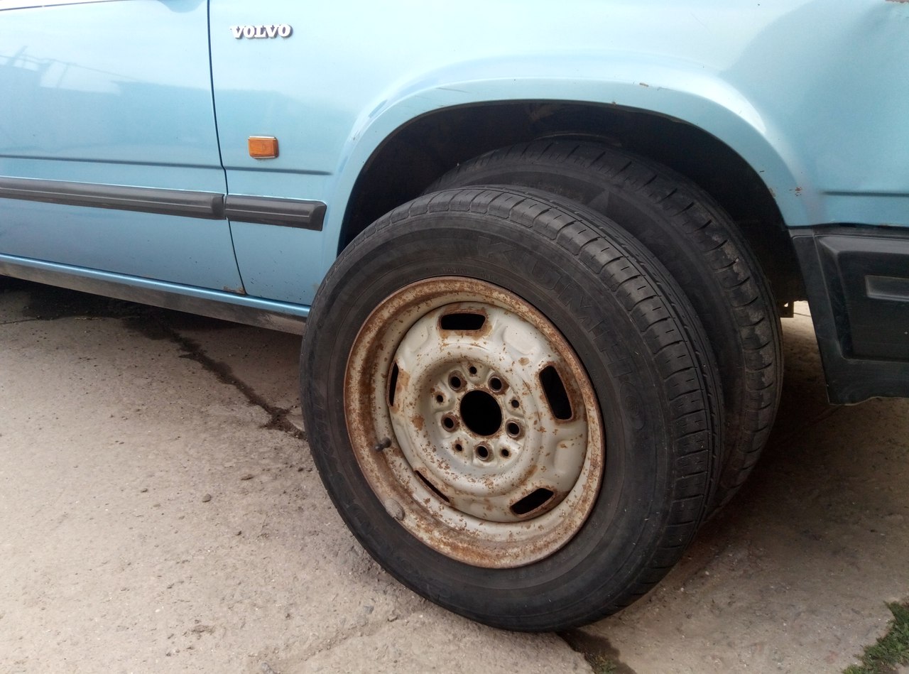

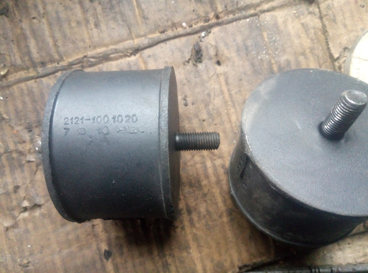

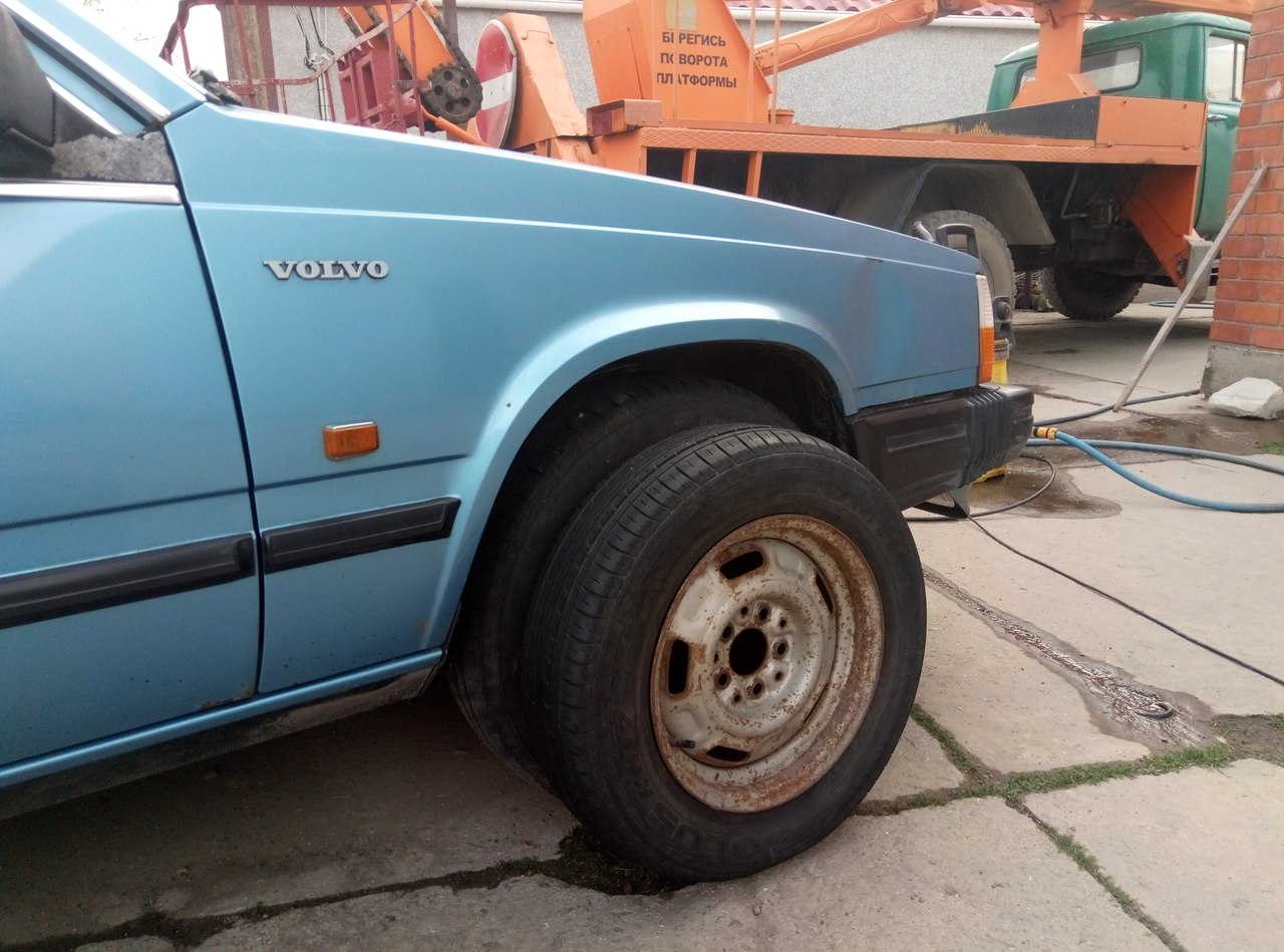

Короче, сделал я так) Купил дики на 15 и на передок купил пару 205\70\15, а на зад пока ищу такую же или ещё выше. И сзади поставил проставки (от Нивы подушки)- это ещё
+4см. Машина поднялась очень заметно. Раньше, я бы до бабушки в село не доехал о оторвал бы глушак, а сейчас я проехал без проблем. Спасибо всем за советы.
теперь продаю 14 диски с резиной) Кому надо- обращайтесь
Виктор 77722
Повідомлень: 28
З нами з: Суб січня 19, 2013 11:50 am
Автомобиль: Volvo 740
Повідомлення Виктор 77722 » Пон квітня 09, 2018 10:28 pm
вот фото старых колес и новых. И фото без проставок и с проставками. Забыл написать, что спереди автобафы поставил и на 1 см ещё выше стала))
