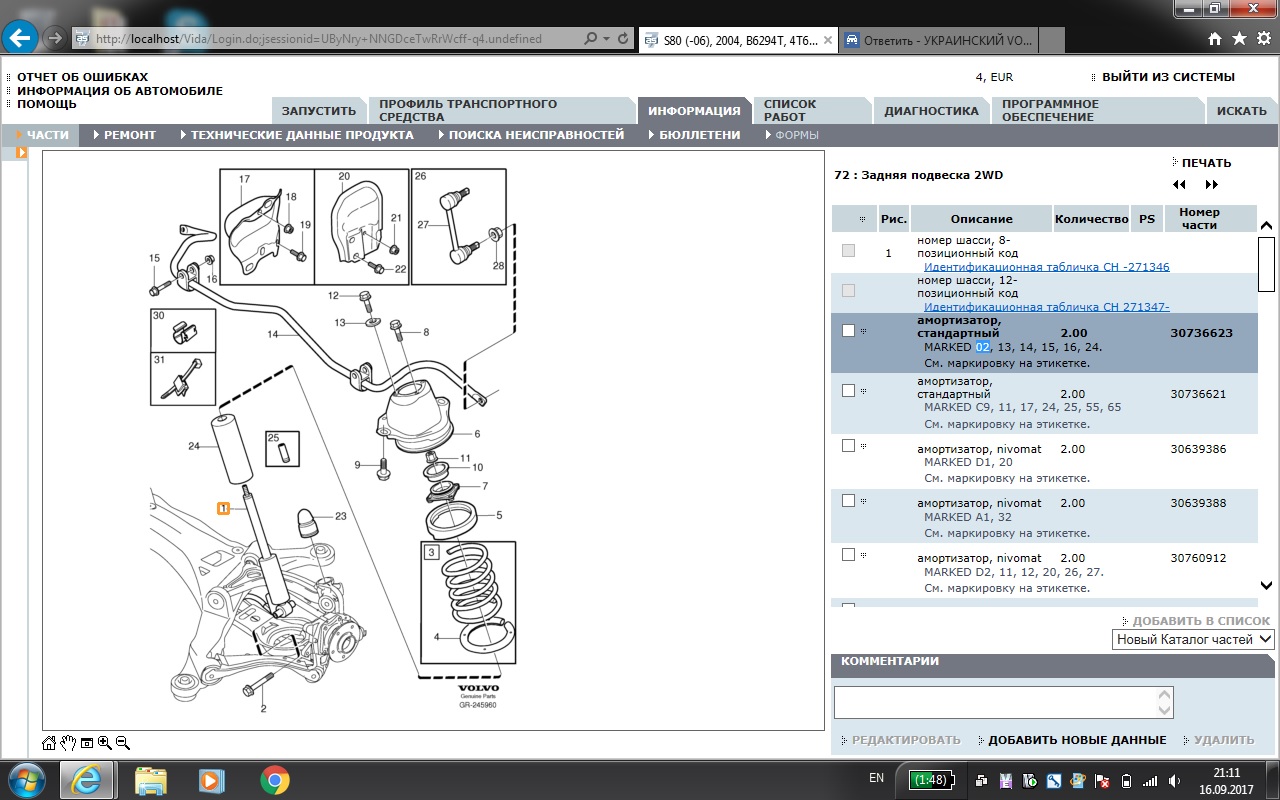

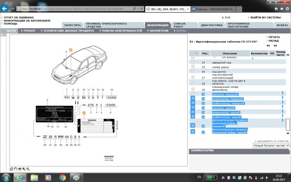

sach написав:Доброго времени суток всем участникам.
Подскажите пожалуйста, как определить тип подвески установленной с завода на S80,
По табличке на крыле. Там все написано и про амортизаторы и про пружины и про стабилизаторы.

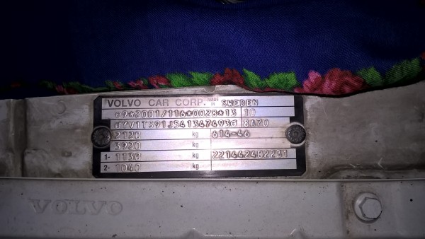

Повідомлення sach » Суб вересня 16, 2017 12:45 am
Вот такая табличка имеется.
Как ее можно расшифровать?

sach написав:Вот такая табличка имеется.
у вас стандартный амортизатор.

Повідомлення sach » Сер вересня 20, 2017 11:54 pm
Спасибо. Значит буду ставить обычные.
