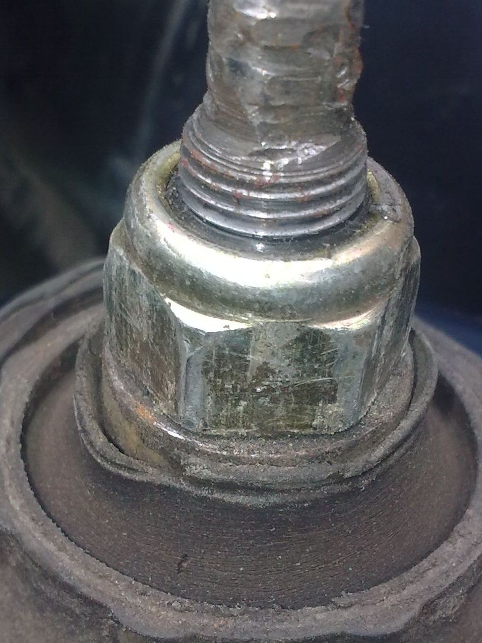

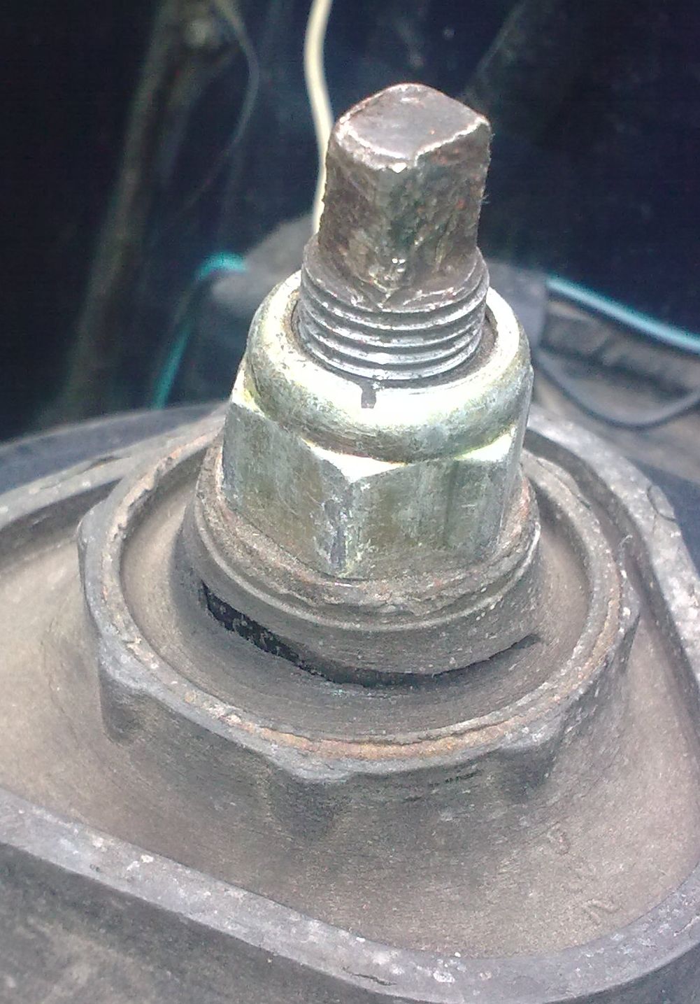

Повідомлення dbogolyubov1 » Пон травня 10, 2010 8:03 am
всем привет. така проблема с верхними опорами передних стоек ( анкерами кажется) - чем мне это грозит ? может кто сталкивался ?

Re: стойки 340
Повідомлення Stas340 » Пон травня 10, 2010 11:58 am
грозит покупкой других, не знаю ест ли новые :?
Re: стойки 340
Повідомлення dbogolyubov1 » Пон травня 10, 2010 2:51 pm
То что грозит покупка я знаю - я имел ввиду последствия если не поменяю в ближайшее время

Re: стойки 340
Повідомлення ARTYHA » Пон травня 10, 2010 3:11 pm
ну когда-то они просто вылезут через капот)))) :D
Re: стойки 340
Повідомлення dbogolyubov1 » Пон травня 10, 2010 3:22 pm
во - а что именно вылезит - сам шток амортизатора ? пружина упрется в чашу как я понимаю

Re: стойки 340
Повідомлення Rom » Пон травня 10, 2010 4:00 pm
dbogolyubov1 написав:во - а что именно вылезит - сам шток амортизатора ? пружина упрется в чашу как я понимаю
Порвется резина до конца и пружина разожмет стойку до упора и ударит в капот, если повезет то капот будет без дырки а если нет то может и пробить!
Re: стойки 340
Повідомлення ivan@m » Пон травня 10, 2010 5:25 pm
ниче никуда не ударит.пружина разожмется сильнее,а амортизатор соответственно станет "короче"
и еще-там металическая втулка вварена конусная с расширением вниз,так что вверх сразу не пойдет.. проверял на своей-ездил с вырваной подушкой целый день.вес машины продолжает сжимать пружину.а амортизатор просто скаладывается(шток заходит в амортизатор-если не газовые аморы).но када она порветсе то поймеш сразу ибо качать будет очень сильно.
открути верхнюю гайку со штока ,придерживая шток при этом и одень большие шайбы,меньше разрывает подушку при полном вылете амортизатора.
себе так делал-даже после установки хороших подушек.

Re: стойки 340
Повідомлення Rom » Вів травня 11, 2010 8:50 am
ivan@m написав:ниче никуда не ударит.пружина разожмется сильнее,а амортизатор соответственно станет "короче"
Я тебе могу сфоткать свой капот, когда я попал в огромную яму в ливень, и пробило стойкой опору и ударило в капот, оставило нехилый след. Но у меня стояли газовые амо.
Re: стойки 340
Повідомлення Stas340 » Вів травня 11, 2010 8:58 am
Ром может на тройках и четверках оно по разному устроено, и на тройке не выдавит. Мне насколько помниться не должно оно вылезть так сильно чтобы ударить в капот там от опорной пластины пружины до стакана не так уж и много места. В общем и меня на вариаторной на подходе эти резинки менять я их точно не буду так что если чего вылезет я вам точно расскажу что и как будет на 340-й :D
Re: стойки 340
Повідомлення Rom » Вів травня 11, 2010 9:28 am
Stas340 написав:Ром может на тройках и четверках оно по разному устроено, и на тройке не выдавит. Мне насколько помниться не должно оно вылезть так сильно чтобы ударить в капот там от опорной пластины пружины до стакана не так уж и много места. В общем и меня на вариаторной на подходе эти резинки менять я их точно не буду так что если чего вылезет я вам точно расскажу что и как будет на 340-й :D
Впринципе все может быть, согласен.

Re: стойки 340
Повідомлення ivan@m » Вів травня 11, 2010 8:06 pm
Rom написав:
ну если в яму добрячую"размером с камаз)))" влететь то может и ударит.и то не факт так как повторюсь что там конус.
а так будет всё нормально .
