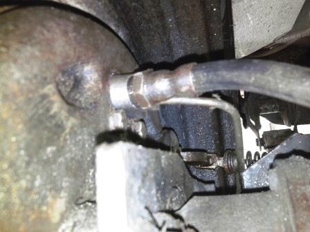

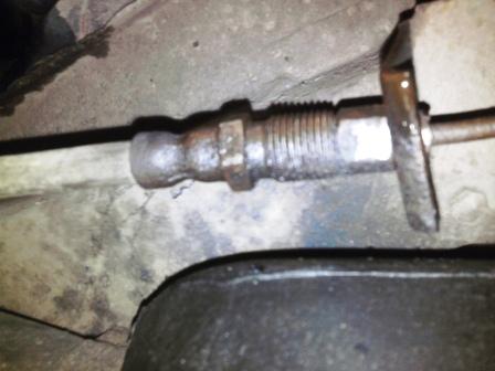

Цилиндрики притянул итальянские по 80 грн. Заказывал шланг задний , привезли , он или не он(как по Шекспиру). У меня стоит длинней , в цилиндрик входит нар. резьба второй конец хрен открутиш, но видно какойто переходник соединяющий. Новый шланг короче и резьбы внутренние. Хотя на упаковке написано volvo 340-360.

Резьбы должны быть обе внутренние, резьба кажись *10 шаг 1,25
трубка там короткая где то 15 см максимум
Еще будь осторожен родная задняя шланга имеет не стандартный шестигранник (на 15, мне пришлось испортить ключ на 14). Ну то что трубки все на 11 я думаю ты уже узнал))) Я все никак не могу найти ключ для тормозных трубок на 11

lexa написав: в цилиндрик входит нар. резьба второй конец хрен открутиш, но видно какойто переходник соединяющий
Подожди у тебя к заднему цилиндру непосредственно прикручивается шланг :o
Re: Цилиндрики заднего тормоза на 3**
Повідомлення lexa » Вів липня 13, 2010 10:54 am
Угу. Шланг стоит длинный . Вроде русский , ключ на 17*, две нар. резьбы + переходник для магистральной трубки.

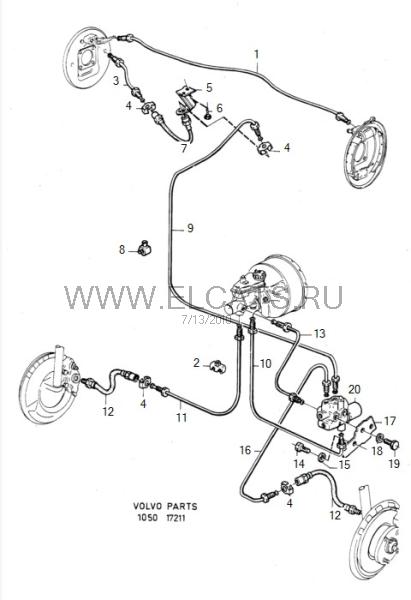

Повідомлення Stas340 » Вів липня 13, 2010 11:35 am
Повідомлення lexa » Вів липня 13, 2010 1:45 pm
Вот такой кольхоз.
