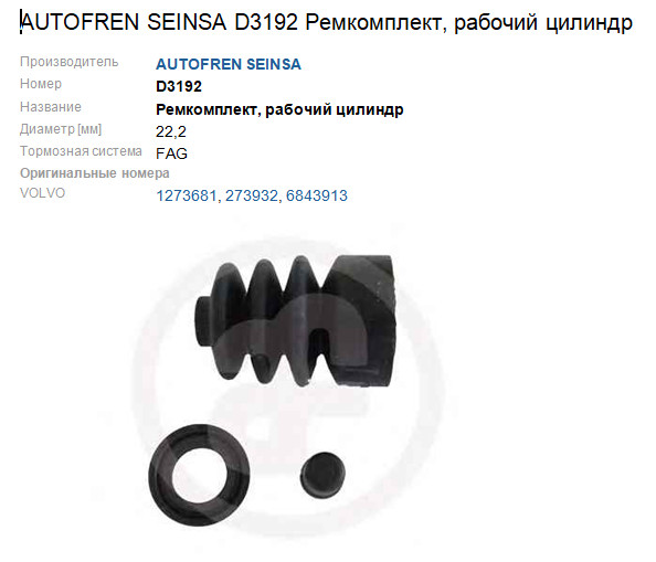

Вопрос к знатокам. Рабочий цилиндр сцепления на коробке подтекает. Хотел заказать ремкомплект. На выбор два 20,6 и 22,2... Что брать, как определить ? И помогает замена манжеты или не заморачиваться и сразу купить новый цилиндр. Если новый, то чьего производства, если манжеты, то тоже чьи лучше.

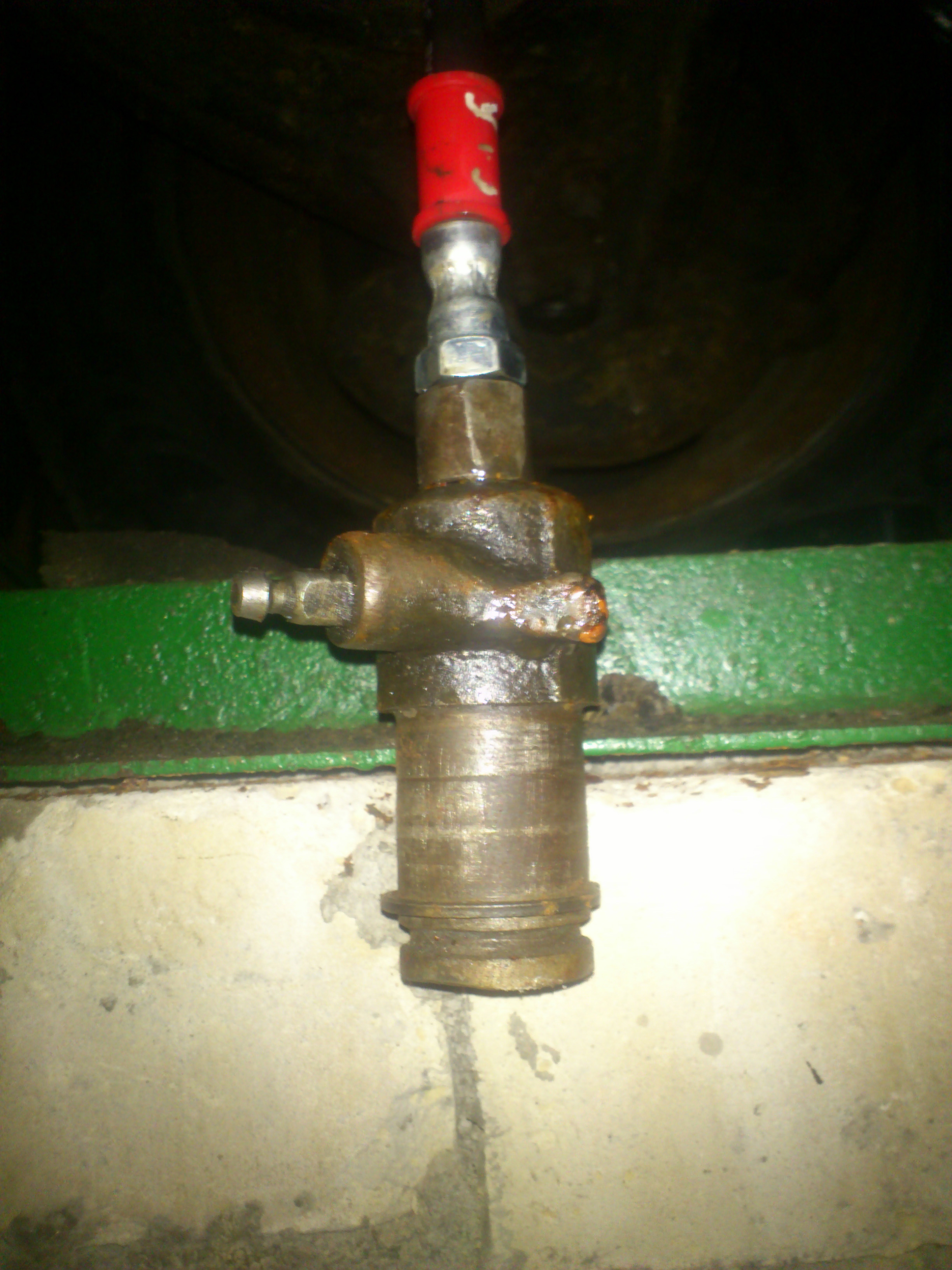

У меня тоже была проблема с етим цилиндром. Диск сцепления подизносился и в один прекрасный момент загрызло манжет на поршне краем цилиндра. В итоге заказал новый цилиндер ну он канешно также как и старый выходил под самый край то я поставил шток от ВАЗ 2101-07 с резьбой и регулировочными гайками.

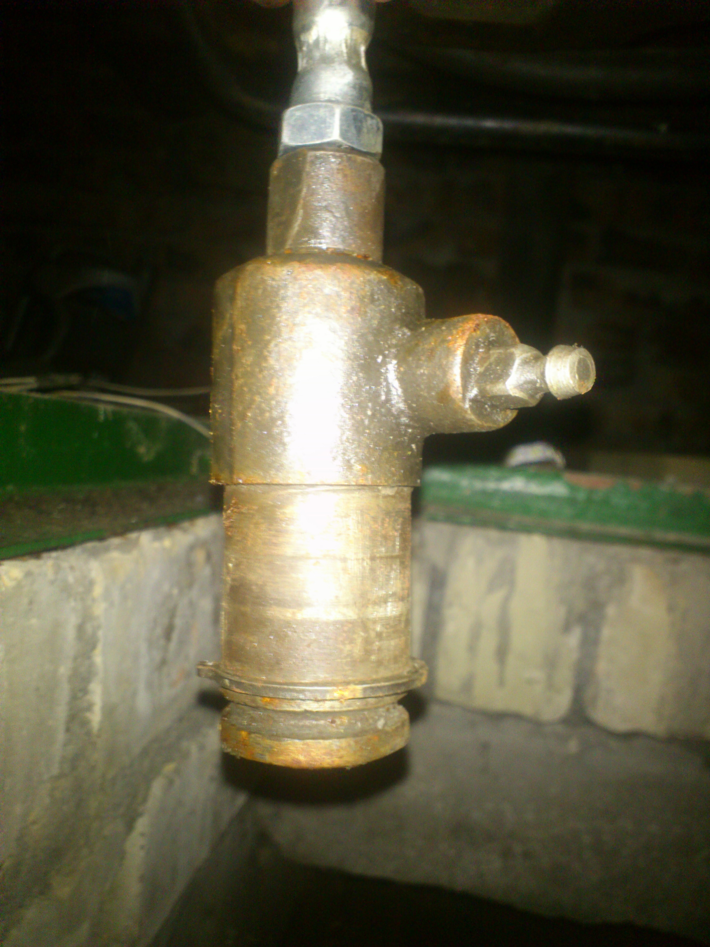

Как понять какой размер, взять щтангель, полезть под машину, и померять,
А ваще если там нет пыльника .то там песок нацарапал такое....
Я парочку востановил, расточили на больший размер и выточили новый поршень, уже года по ддва. Ездят.

Если интересует у меня мой старый остался цилиндр. Там вроди задир нету большых, если что могу сделать фотки.

Пыльник целый. Вот вопрос, мерять внутренний диаметр?. Т.е. залезть под машину, снять пыльник и померять?

В оригинальном каталоге Вольво нарыл... Что мой цилиндр судя по номеру кузова 22,2. Куплю ремкомплект отпишусь.

Повідомлення janson » П'ят лютого 09, 2018 2:27 pm
Пришлось покупать другой ремкомплект. По факту цилиндр другой ;) Благо денег 70 грн. Но прошел год и немного сопливит. Итог, ремкомплект не фонтан или цилиндр подошел к концу. 8-)
