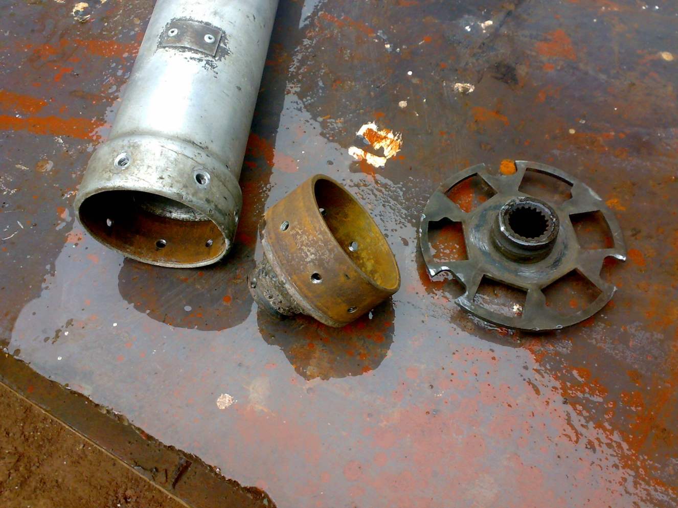

Повідомлення Vladizlav » Сер жовтня 26, 2011 10:26 pm
У меня с карданом не заладилось с самого начала.
После покупки Красавицы пришлось вытаскивать двигатель (хлебнул воды, убегал от большой воды при наводнении). После этого проездил 2 месяца. Оборвал. Нашел еще один рваный на разборке, перепресовал на свой. Хватило на 200 км. Собрали кардан на базе Опельовского с кулаком. Поехало !! Но недолго... На своем горьком опыте подтверждаю -- при использовании кулака или хрестовины может разорвать кожух сцепления. И таки разорвало.
Кожух поменял, кардан вибрирут так, что бардачок открывается. Карданов в городе больше не наблюдаю. Наварил на свой кардан стаканы, пробую сбалансировать. О результатах сообщу.

Повідомлення Vladizlav » Нед листопада 06, 2011 9:47 pm
Заварил, получилось жесткое крепление вместо эластичного. Плохо. К тому-же вес кардана возрос раза в 2-3 !!
Даже не ставил. Буду переделывать.
Пока думаю просверлить (хотя бы подорванный конец кардана) насквозь через втулку, через резину. Нарежу резьбу и завинчу шпильку.
Если оборвет резину -- может хотя-бы домой дотяну. :(

Повідомлення Санык340 » Суб листопада 12, 2011 12:51 am
Vladizlav написав:Заварил, получилось жесткое крепление вместо эластичного. Плохо. К тому-же вес кардана возрос раза в 2-3 !!
а валы отцентрированы,вал сцепления и первичный вал КПП,они должны быть на одной оси,и центрироваться именно карданом!!! :D

Повідомлення Vladizlav » Суб листопада 12, 2011 9:25 am
После первого обрыва я это уже знал.
Центровал лазером (сделал из двух вассарваг). Думаю, что тут порядок.

Повідомлення Evgeniy » Чет листопада 17, 2011 11:57 pm
Блин, и у меня походу срезало.... :( :( , хорошо в запасе есть кардан, на выходных буду менять...

Повідомлення Vladizlav » П'ят листопада 18, 2011 11:20 am
Вопрос в тему: что срезало -- шлицы или резину ?
Запасной кардан это хорошо. А со старым что делать будешь ? А то меня сомнения тарзают ...

Re: Ремонт кардана 340
Повідомлення Evgeniy » П'ят листопада 18, 2011 10:41 pm
Срезало шлицы на кардане со стороны вала сцепления, грешу на то что плохо был зажат...
Поставил другой, завел, вибрации, биения нет.
Повідомлення Evgeniy » Суб листопада 19, 2011 10:53 am
Садился туго, кардан валялся 4 года в гараже, шлицы чуток приржавели...
А со старым скорее всего буду обрезать стертые шлицы, и приваривать другие (с сцепления), на крайний случай пойдет, а там смотри может чего и с 407 что-то переделаю...

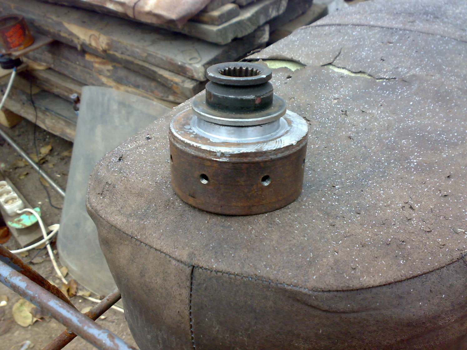

Повідомлення Санык340 » Пон листопада 21, 2011 8:50 pm
:viking: Вот какие у мну произошли дела,товарисчи вольвоводы,помогите кто чем может:советом,подсказкой пож. люди машина кровь сноса нужна на роботу:
-немножко раньше,провернула резину с стороны сцепы,заменил-выточил стакан под внутрений диаметр,и в середину вварил шлици с ТАЗа,ток двигло колбасит и тис 10...15 и срезает,обточил и наварил новые;
-такая история нагрянула 2-е недели назад,сделал все по вышеперечисленом рассказе :P
-и вот...сцуко сегодня НЕ ВЫДЕРЖАЛА ВТОРАЯ РЕЗИНЯКА,с стороны КПП
-В О П Р О С:можно такой же стаканчик наварить и с другой стороны или нужна Р Е З И Н А!!!!!!!!!!!!!!!!!!1

Повідомлення Vladizlav » Пон листопада 21, 2011 10:04 pm
Идеала в соосности добиться тяжело, но можно. Но двигатель-то ПРЫГАЕТ !!! Эти прыжки резина компенсирует.
Или ставь крестовину (или кулак), что тоже ненадежно, или будешь искать подшипники, а то еще хуже -- корпус сцепления ...
Повідомлень: 1888

Повідомлення Санык340 » Пон листопада 21, 2011 10:20 pm
Vladizlav написав:
так что я писал в топе выше :P ,можно забыть,давай наверно эту тему опять поднимем,и найдем выход с сложившейся ситуации

То, что я решил сверлить свой кардан через втулку -- не отказываюсь, просто на машине стоит переделанный опелевский, хоть вибрирует - зато едет. А сейчас остановить машину не могу.
Мысль с двумя стаканами (жестко) имело место на практике. Мужик сказал "только вибрация на сотне..." Потом выяснил -- он эту сотню и намотал на таком кардане. Сорвало шлицы на коробке.
Крепление пятой точки двигателя скоро выложу.
А у тебя, если кардану кердык -- межет действительно засверлить ? Хуже не будет.
Только сверлить хорошо-бы на станке. нарезать резьбу 10, вкрутить моторный болт мерсовский (типа того).

Повідомлення Санык340 » Пон листопада 21, 2011 11:48 pm
Vladizlav написав:А у тебя, если кардану кердык -- межет действительно засверлить ? Хуже не будет.Только сверлить хорошо-бы на станке. нарезать резьбу 10, вкрутить моторный болт мерсовский (типа того).
в плане засверлить :o ,на сквозь оборваную резину обратно на место... или как? 8-)
или так же как я нашол выход вместо резинки-стаканом?
Востаннє редагувалось Санык340 в Вів листопада 22, 2011 12:12 am, всього редагувалось 2 разів.

Повідомлення Vladizlav » Вів листопада 22, 2011 12:10 am
Вертай обратно разорванный сайлентблок (если его вытащило), засверли через алюминий-резину-втулку шлицов.
Во всяком случае я так буду делать.
Повідомлень: 1888
Повідомлення Санык340 » Вів листопада 22, 2011 12:13 am
Vladizlav написав:Вертай обратно разорванный сайлентблок (если его вытащило), засверли через алюминий-резину-втулку шлицов.
не по деагонале,а по касательной так я понял
:P мой колхоз :oops:
